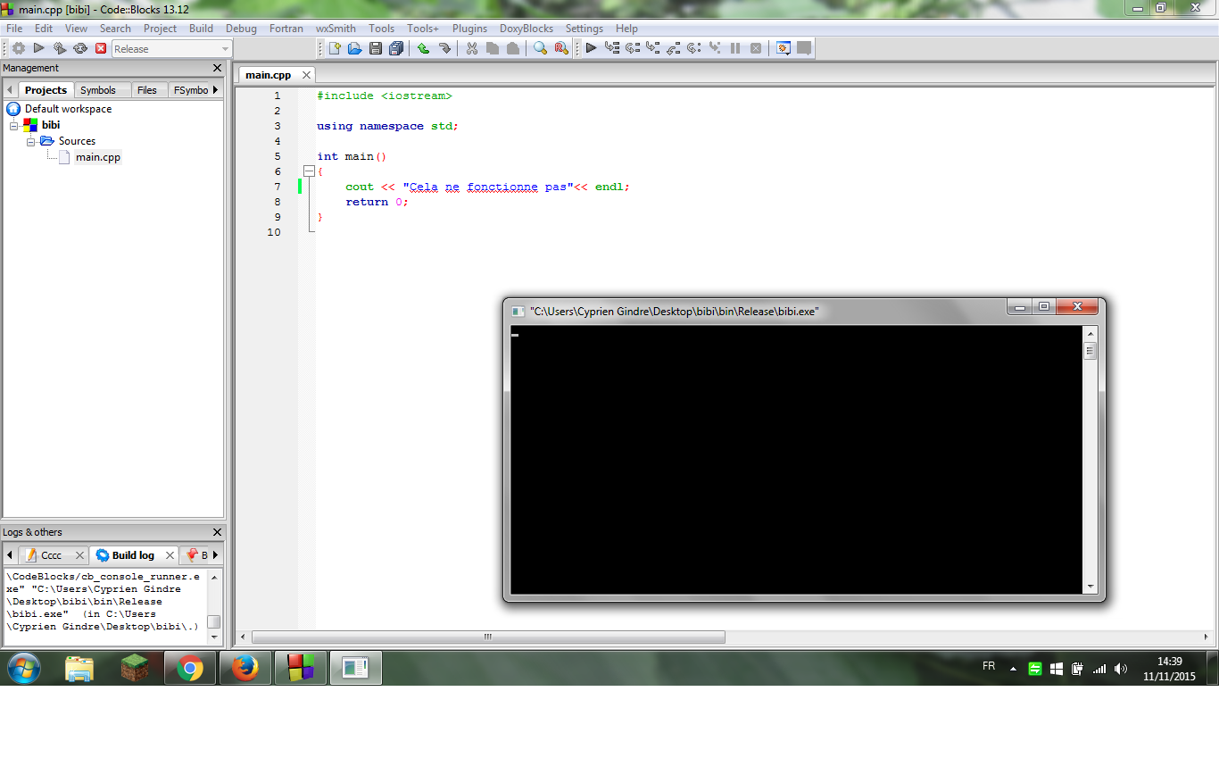

    Bonjour actuellement étudiant, je suis en train d'apprendre le langage C++. Jusque là j'utilisais Code::Blocks et tout allait bien seulement avant-hier soir j'ai rencontré brutalement un problème avec ce dernier, si bien que désormais il ne fonctionne plus.
    Lorsque j'appuie sur le bouton de compilation, tout semble bien se passer.
    En revanche, lors de l'exécution, la console s'ouvre mais il n'y a absolument rien d'affiché.
    Nom : codeblocks.png
Affichages : 2190
Taille : 211,6 Ko
    J'ai essayé de désinstaller et réinstaller Code::Blocks plusieurs fois mais sans effet.
    Je vous serais très reconnaissant de m'aider parce que là je commence à désespérer...

    Le problème c'est que la console devrait afficher "Cela ne fonctionne pas" pourtant rien ne se passe.
    j'ai essayé d'ouvrir le gestionnaire de tâches et d'arrêter le processus en cours d'exécution mais cela ne fonctionnait pas...
    Maintenant le problème s'est résolu (je ne sais pas comment), j'espère simplement que cela ne se produira plus sur mon ordinateur, toutefois je vous remercierais si vous aviez des idées sur l'origine du problème.
