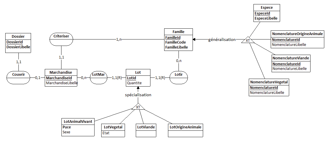

    J'ai apporté des modifications sur mon MCD et je vais développer les besoins de notre application sur ce point "marchandises" qui me pose problème.
    Dans notre activité de contrôles sanitaires, nous traitons 4 types de documents (A,P,PP,D)
    Chaque type de document couvre une et une seule famille de marchandise :
    1. A = Animaux vivants
    2. P = Produits d'origine animale (Viande/Lait/Oeufs/Poisson.....)
    3. PP = Végétaux et produits végétaux
    4. D = Produits destinés à l'alimentation animale
    Chaque famille a sa propre nomenclature et ses spécificités par exemple :
    1. sexe et puce pour les animaux vivants
    2. état des végétaux (graines, légume/fruits frais)
    L'entité marchandises peut contenir un ou plusieurs lots pour un seul document. Ex :
    Pour un document P : Saucisses de porc = 1 lot + saucisses de poulet = 1 lot + viande hachée de boeuf = 1 lot ces 3 lots forment l'ensemble des marchandises couvertes par un Document P
    Pour un document PP : Tomates = 1 lot + salades = 1 lot + mangues = 1 lot ces 3 lots forment l'ensemble des marchandises couvertes par un Document PP
    J’espère que ces éléments vous permettront une meilleure compréhension du modèle que je souhaite mettre en place ! Mais encore une fois, étant novice en la matière, je ne suis pas certain de partir dans la meilleure direction !
    Ci dessous une version plus précise du MCD !

    Avatar de fsmrel
    Septembre 2006
    8 168
    Inscription : Septembre 2006
    Messages : 8 168
    Bonsoir CAymeric,
    Vous mettez beaucoup de soin et de coeur dans la rédaction et l’exposé de votre problème, je vous en félicite.
    Vous utilisez la spécialisation (symbolisée dans le MCD par le triangle XT) pour différentier le produit végétal du produit d’origine animale, du produit destiné à l’alimentation animale et du produit animal vivant : so far so good, ce sont manifestement des sous-types d’une classe (en l’occurrence surtype) qui ne pourrait alors être que la classe LOT (malgré l’absence de pointe flèche la ciblant). Autrement dit, ProduitVegetal ou Végétal) (noms plus appropriés pour une classe que Végétaux) serait un lot spécialisé, même chose pour les 3 autres sous-types. Qu’en est-il ?
    Une remarque : la convention est d’utiliser des noms au singulier pour les classes d’entités (je reprends le terme « classe d’entités » parce que c’est celui qu’utilise Looping et qui est tout à fait pertinent.
    Avant d’aller plus loin, il faut clarifier cette histoire de spécialisation.
    Courage !

    Bonjour fsmrel,
    Effectivement je n'avais pas défini correctement la classe Lot comme étant un sur-type sur mon dernier MCD.
    C'est exactement ça, chaque sous-type (ProduitVégétal, AnimalVivant, ProduitOrigineAnimale, ProduitDestinéAlimentationAnimale) est un Lot spécialisé.
    Voilà un nouveau correctif avec les conventions de nommage adéquates et la définition sur-type/sous-type :
    Nom : Looping1.jpg
Affichages : 1216
Taille : 169,9 Ko

    Bonjour CAymeric,
    Votre travail est toujours aussi soigné, bravo !
    J’interprète ainsi votre MCD, en prenant un exemple :
    Un dossier D1 couvre une marchandise M1.
    La marchandise M1 est composée des lots L1, L2, L3.
    Le lot L1 fait référence à la nomenclature N1 des produits d’origine animale, il est donc du type produit d’origine animale, et il s’agit d’ovins, en quantité Q1.
    Le lot L2 fait référence à la nomenclature N1 des produits d’origine animale, il est donc du type produit d’origine animale, et il s’agit de bovins, en quantité Q2.
    Le lot L3 fait référence à la nomenclature N1 des produits d’origine animale, il est donc du type produit d’origine animale, et il s’agit de volailles, en quantité Q3.
    Ces lots sont homogènes puisqu’ils font tous les 3 référence à la même nomenclature, à savoir N1.
    On en déduit que la marchandise M1 est elle aussi du type produit d’origine animale.
    Puisque le dossier D1 fait référence à la seule marchandise M1, son type est celui de M1, à savoir produit d’origine animale.
    Si mon interprétation est correcte, votre MCD répond au besoin. Il reste malgré tout un gros point noir : qu’est-ce qui empêche que les lots L1, L2 et L3 soient hétérogènes (fassent référence à des nomenclatures différentes) ? La marchandise M1 est alors hétérogène elle aussi, même punition pour le dossier, la tuile...
    Le sujet est intéressant et montre certaines limites de la modélisation conceptuelle, auquel cas on doit rattraper le coup par des contraintes définies dans le LDD SQL (langage de définition de données du Sorry Query Language).
    Affaire à suivre !
    N.B. Ne prenez pas à la lettre mes conventions de nommage, tout le monde à les siennes !

    J’ai écrit :
    Pour être plus précis : Les lots L1 et L2 font tous les deux référence à la nomenclature N1, mais à des instances de N1 I1 et I2 a priori différentes.
    Est-ce exact ?

    Bonsoir fsmrel,
    Je vais tenter de répondre au mieux :
    Votre interprétation est tout à fait correcte. Et vous avez mis le doigt sur la grosse problématique de ce sujet à savoir les lots qui composent la marchandise totale couverte par un dossier doivent absolument être homogène. Certes une solution de contournement aurait pu être de définir 4 colonnes nullables dans l'entité Dossier (une pour chaque type de marchandise) mais je ne trouve pas que cette approche soit optimum bien qu'efficace.
    D'après mes recherches, une contrainte de partition sur héritage semblait être la bonne option :
    http://igm.univ-mlv.fr/~chochois/Res...ontraintes.pdf (pages 2 et 3 de ce support de cours).

    J’ai écrit :
    Est-ce exact ?
    En ce qui concerne cette précision, les lots composant une marchandise peuvent tout à fait faire référence à des nomenclature différentes, mais uniquement faisant référence à la même entité
    Ex :
    Pour un dossier PP (produit végétaux) avec 3 lots (pommes, patates, tomates) -> référence seulement à l'entité NomenclatureVégétaux mais avec des codes nomenclatures différents contenus dans cette entité pour chaque lot (1MABG(pommes), SOLTU(patates), LYPES(tomates) dans le cas de cet exemple)

    Bonsoir CAymeric,
    Citation Envoyé par CAymeric
    Si je comprends bien, au stade SQL, la table NomenclatureVegetaux contiendra au moins 3 lignes, une pour 1MABG, une pour SOLTU, une pour LYPES, etc.
    Si c’est bien ça, je propose le MCD suivant :
    Nom : CAymeric(nomenclatures)sansSpecialisation.png
Affichages : 1132
Taille : 33,4 Ko
    J’ai remplacé la spécialisation par un jeu d’associations entre l’entité-type Marchandise et les nomenclatures (notez l’identification relative 1,1(R)). Les tables LotViande, LotVegetal, LotOrigineAnimale et LotAnimalVivant sont des associations déguisées en tables. J’ai procédé ainsi parce que je ne sens pas la spécialisation d’une entité-type LOT, mais peut-être ai-je tort, il suffira qu’on me le prouve...
    J’ai mis en oeuvre une entité-type Famille, pour au moins avoir la certitude qu’une marchandise fasse référence à une famille et une seule. Il n’en demeure pas moins qu’une marchandise M1 puisse être composée de lots hétérogènes, peccamineux, c’est-à-dire faisant référence à plus d’une nomenclature.
    C’est ce qui se passe avec l’exemple SQL que je fournis (désolé, c’est du SQL Server...) : la table LotVegetal doit exclusivement contenir des lignes faisant référence à la table NomenclatureVegetal, mais en fait rien n’empêche qu’elle contienne aussi des lignes faisant par exemple référence à la table NomenclatureViande, c’est du travail sans filet... Pour interdire la chose, j’ai prévu un trigger ad-hoc (à enrichir pour que la table LotVegetal ne fasse pas non plus référence aux tables LotOrigineAnimale et LotAnimalVivant. Bien entendu, chacune des 4 tables doit être munie de ses 3 triggers...

    Pour réparer mon erreur, je vous propose le MCD suivant, plus élégant que le balourd présenté dans le post #15.
    Nom : CAymeric(nomenclatures)generalisationV2.png
Affichages : 1266
Taille : 28,3 Ko
    Cette fois-ci, une famille peut être référencée par un nombre quelconque de lignes de nomenclature (association NomenFamille). De la même façon, une iigne de nomenclature peut être référencée par un nombre quelconque de lots (association LotNomen).
    Vous noterez la spécialisation des lots, ainsi que la généralisation des nomenclatures, lesquelles ne sont pas modifiées, à l’ajout près d’un attribut spécifique NomenId au stade SQL.
    Je vais regarder ce que cela donne avec SQL. Je vous tiens au courant dès que possible, en espérant que vous et moi (ou d’autres) ne trouverons pas de contradiction et autres avatars...
