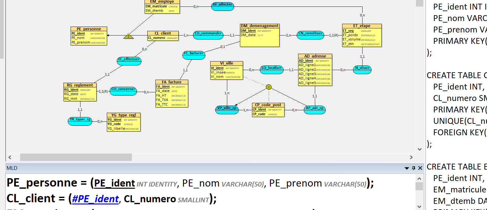

    je confirme que selon la position de la souris, la taille de la police varie dans chacune des fenêtres
    Et comme je privilégie le confort de lecture de la zone de modélisation, les polices du MLD textuel et du DDL sont bien trop grandes.
    Voici un exemple d'affichage quand je n'ai pas modifié le zoom :
    Nom : Sans titre.png
Affichages : 302
Taille : 74,1 Ko
    Script et DDL sont écrits très gros, alors que les noms d'entités, associations et attributs sont d'une taille raisonnable.

  13. #73
    Avatar de escartefigue
    bourreau
    Mars 2010
    10 768
    Activité : bourreau
    Inscription : Mars 2010
    Messages : 10 768
    J'avoue ne pas savoir où trouver cette information , peut-être est-ce ceci :
Affichages : 290
Taille : 25,0 Ko
    Je viens de réessayer ce matin, l'image que j'ai communiquée est l'affichage par défaut.
    Juste après le démarrage du PC et chargement du même MCD, j'obtiens le même résultat sans toucher aux réglages.
    Voici les différentes polices utilisées :
Affichages : 292
Taille : 42,5 Ko
  14. #74
    Avatar de Paprick
    Professeur des Universités
    Juin 2019
    784
    Âge : 63
    Inscription : Juin 2019
    Messages : 784
    En fait, il s'agit juste de la partie en haut à gauche de la fenêtre Looping :
    Nom : Zoom Looping.jpg
Affichages : 283
Taille : 26,0 Ko
    Si le zoom est à 100%, la police du MLD textuel doit avoir la meme taille que celle du modèle graphique.
    Dans ton cas, je pense que le zoom est bien inférieur au 100%...
  15. #75
    bourreau
    Mars 2010
    10 768
    Activité : bourreau
    Messages : 10 768
    OK, effectivement j'étais à 30% (je n'avais jamais prêté attention à cette possibilité !).
    Du coup je comprends le souci : le réglage Windows 150% est le bon pour la plupart de mes applications, car il s'agit d'un portable et donc d'un petit écran.
    Mais avec ce réglage Windows, si je mets le zoom looping à 100%, alors les objets de la fenêtre MCD sont beaucoup trop grands, c'est pourquoi j'utilise un zoom réduit, mais ce faisant, les deux autres fenêtres ne suivent pas.
    Il faudrait donc, idéalement, que les grossissements choisis dans les fenêtres MLD textuel et DDL ne soient pas modifiés par l'ajout ou la modification dans la fenêtre principale.
    Si c'est chose faisable, ce serait parfait
  16. #76
    Avatar de Paprick
    Juin 2019
    784
    Âge : 63
    Messages : 784
    Comme indiqué précédemment, pour le DDL SQL, tu as une option dans les propriétés (MLD-SQL => Police script SQL) pour choisir la police utilisée dans cette fenêtre : tu peux alors la réduire pour obtenir ce que tu souhaites.
    Pour le MLD textuel, il faudrait imaginer l'quivalent du zoom de la partie MCD... à réfléchir...

    Désolé d'insister, mais l'ajout ou la modification d'un objet dans la fenêtre principale modifie aussi le zoom de la fenêtre DDL.
    Donc même avec une police en petits caractères (par exemple calibri 10 pour moi), dès que j'interviens dans le diagramme, le texte du DDL devient beaucoup trop grand.
    Encore une fois, ça n'a rien de prioritaire, je corrige avec la roulette de la souris quand j'ai besoin de consulter le DDL généré
