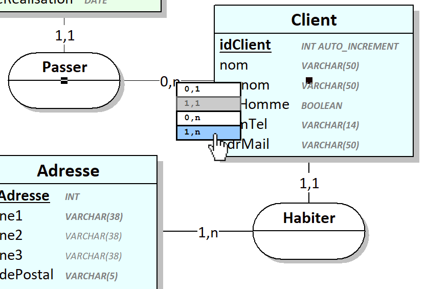

    Depuis le MCD, serait-il possible de pouvoir modifier les cardinalités d'une patte d'association via un menu contextuel ?
    Illustration :
    Nom : 2020-11-24 16_37_03-Looping - [Boutique de vêtements (corrigé MCD Looping).loo].png
