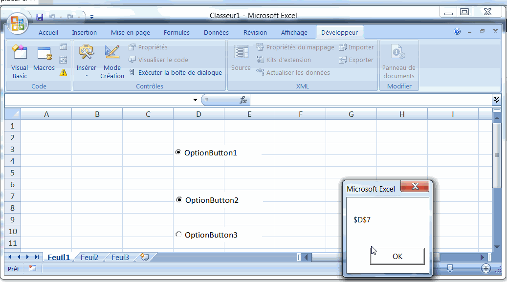

    tu a deux solutions
    soit tu extériorise le code du opttionbuttion dans une sub avec argument
    soit tu crée un module classe pour mapper tes optionbutton
    pour l'exteriorisation du code pour réutilisation avec x controls identiques
    exemple 'dans le module de la feuille
    Private Sub OptionButton1_Click()
    optionbuttons_click OptionButton1
    End Sub
    Private Sub OptionButton2_Click()
    optionbuttons_click OptionButton2
    End Sub
    Sub optionbuttons_click(opt)
    MsgBox ActiveSheet.Shapes(opt.Name).TopLeftCell.Address
    End Sub
    la sub optionbuttons_click peut etre dans un module standard
