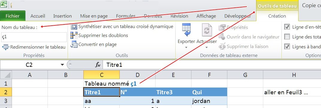

    Avec la classe Tableau (ListObjects) et dans le cadre fourni (sans doute pas celui du projet global) …
    En Feuil1, le Tableau nommé ç1, en Feuil2, un Tableau nommé ç2, dans l’onglet récepteur un Tableau nommé ç3 et dans la fenêtre des codes de cet onglet :

    Lorsque tu dis que tu utilises un listobject en utilisant [NomTableau], tu es dans l'erreur car [NomTableau], tout comme Range("NomTableau"), pointe vers un objet RANGE et pas vers un objet LISTOBJECT. Le fait d'utiliser une référence structurée, quelle que soit l'écriture utilisée, n'amène pas à utiliser un LISTOBJECT, dont les propriétés et méthodes sont bien différentes des propriétés et méthodes d'un objet RANGE.
    Si tu veux utiliser le LISTOBJECT qui contient ton objet Range ([MonTableau] ou Range("MonTableau")), tu dois utiliser [MonTableau].ListObject ou Range("MonTableau").ListObject. Sans cela, tu ne pourras pas utiliser les propriétés et méthodes d'un ListObject. Et donc, lorsque tu dis : ici ç1 est bien défini, comme un Tableau de la classe ListObjects, non ? , tu te trompes, c1 n'est pas défini comme tableau (listobject) mais comme plage (range).
    Nom : 2019-05-31_130309.png
Affichages : 922
Taille : 19,2 Ko
    D'ailleurs, avec la saisie semi-automatique, on voit bien que l'objet que l'on utilise est différent
    Nom : 2019-05-31_130515.png
