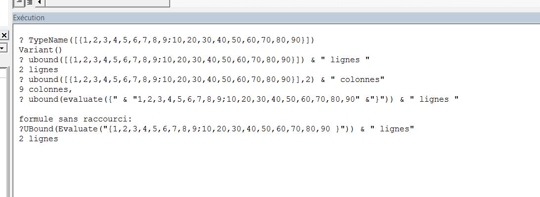

    comme je disais on peut même créer un tableau 2 dim avec ce raccourci de evaluate
    Nom : Capture.JPG
Affichages : 256
Taille : 55,1 Ko
    et maintenant que tout le monde est d'accords sur la définition de l'expression "[....]"
    je répète donc ce que j'ai dis plus haut
    écrire comme ca c'est demander a vba de calculer((EVALUER)) cette expression que ce soit pour un range ou autre
    donc écrire [A1] c'est évaluer l'expression et le résultat sera un range
    ? typename(evaluate("A1"))
    Range
