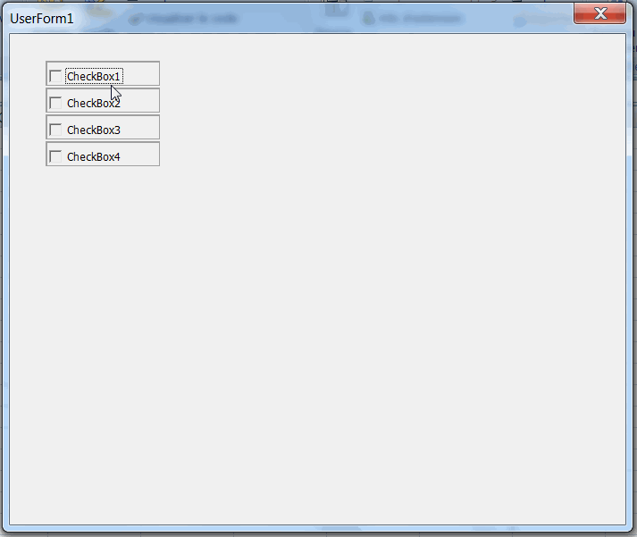

    vue dans l'editeur vbe
    Nom : Capture.JPG
Affichages : 1164
Taille : 84,6 Ko
    vue en fonctionnement
    Nom : demo.gif
Affichages : 1152
Taille : 94,0 Ko
