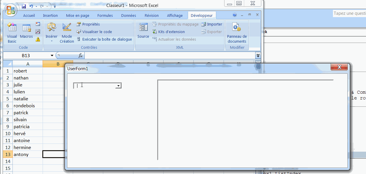

    Dim t
    Private Sub ComboBox1_DblClick(ByVal Cancel As MSForms.ReturnBoolean)
        TextBox1.Value = ""
        t = ""
        ComboBox1.Value = ""
    End Sub
    Private Sub ComboBox1_KeyPress(ByVal KeyAscii As MSForms.ReturnInteger)
        t = t & Chr(KeyAscii)
        TextBox1 = TextBox1 & vbCrLf & "lettre tapée= " & t & " et le 1er  plus proche  est  " & ComboBox1.Value & " en position " & ComboBox1.ListIndex
        If ComboBox1.Value = t Then MsgBox "la chaine " & ComboBox1.Value & " figure bien dans le rowsource"
    End Sub
    Nom : demo2.gif
Affichages : 1802
Taille : 211,8 Ko
    il y a d'autre moyen bien sur comme un simple find chaine sur address du rowsource
    et j'en passe
    prendre un cliché d'un range
    et n'oublie pas de voter
