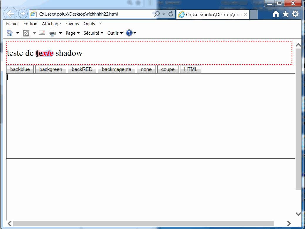

    oui j'avais remarqué pour le &nbsp;
    une petite démo trop content moi
    c'est presque parfait
    Nom : demo2.gif
Affichages : 528
Taille : 1,10 Mo

    Citation Envoyé par patricktoulon Voir le message
    Eh bien bravo !

    Et cela marche aussi dans le cas où tu mets des espaces toi-même dans la div éditable ?
    Car dans ce cas il restera des espaces dans la sélection puisque qu'on ne la diminue que de 1 caractères à gauche et/ou à droite.
    cuisiniste
    Avril 2009
    15 374
    Activité : cuisiniste
    Secteur : Bâtiment
    Inscription : Avril 2009
    Messages : 15 374
    Par défaut re
    a oui tu a raison quand je tape le texte ca ne marche pas sans doute parce que ces espaces a ce moment la sont des textnodes du div et non dans une balise il faudrait que fasse des teste our voir a chaque frappe quoi appartient a qui
    prendre un cliché d'un range
    et n'oublie pas de voter
    Octobre 2011
    2 919
    Inscription : Octobre 2011
    Messages : 2 919
    Mais il est possible que ça marche quand même avec le shadow ? C'est ce que je voulais savoir...
    Sinon si il faut absolument une sélection sans aucun espace avant et après c'est simple on rajoute juste une boucle pour compter les espaces et les &nbsp;...
    Je vais le faire en attendant que tu vérifies...
