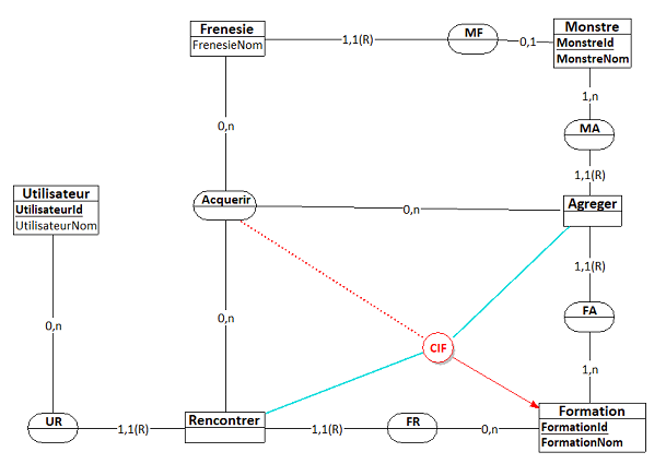

    Il faut que le Pitalugue et l’Echo des îles reviennent à la surface.
    Il s’agit d’évacuer la colonne FormationId de la clé primaire de la table Acquerir, ce qui suppose dans le MCD la mise en oeuvre d’une CIF ayant pour cible l’entité-type Formation. Manque de chance Formation n’est pas connectée à l’entité-type Acquerir...
    Dommage. Je rappelle à cette occasion comment Looping permet de dégager une colonne d’une clé primaire, cf. le post #57 de Paprick dans la discussion traitant des courses hippiques :
    Citation Envoyé par Paprick
    Looping se contente de retirer, dans la clé primaire de l'association, l'identifiant de la classe d'entités ciblée par la CIF.
    Quitte à recevoir des coups de partout, sous les yeux écarquillés de Dee, je propose une extension du concept de CIF...
    Quel est le sens du le MCD suivant ?
    L’hypothétique CIF ayant Formation comme cible a pour objet l’évacuation de la colonne FormationId dans la clé primaire de la table Acquerir (au niveau SQL). Etant donné que Formation n’est pas directement branchée sur Acquerir, on va considérer que le système utilisera les entités-types (faibles) Rencontrer et Agreger pour y rechercher la colonne FormationId, puisque d’une part ces entités-types sont branchées sur Acquerir, et que d’autre part elles déterminent fonctionnellement Formation.
    Les liens de couleur bleue sont là pour préciser quelles entités-types sont impliquées dans cette histoire.
    Vos avis ? Paprick, merci de ne pas taper trop fort...

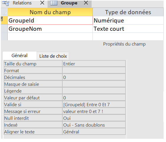

  9. #69
    Membre expérimenté
    Juillet 2006
    1 119
    Inscription : Juillet 2006
    Messages : 1 119
    Points : 1 643
    1 643
    Question subsidiaire:
    Concernant la Formation, la règle indique qu'un groupe comprend jusqu'à 8 formations.
    Sachant que les formations sont numéroté de 0 à 7 (leurs numérotation au sein d'un groupe),
    est-ce utile d'ajouter une table pour enforcer un numero de formation valide, ou enforcer cette règle par trigger, ou sachant que la base de données est sous Ms Access, utiliser une contrainte de validité ?

  10. #70
    Avatar de fsmrel
    Septembre 2006
    8 002
    Inscription : Septembre 2006
    Messages : 8 002
    Points : 30 906
    30 906
    Citation Envoyé par Dee
    Une contrainte de validité paraît plutôt indiquée.
    Ça fait des années que je n’ai pas créé de table avec Access...
    Je me suis donc remis les mains dans le cambouis.
    Exemple de contrainte (de colonne) : "GroupeId Between 0 and 7"
    Votre avis ?
  11. #71
    Membre expérimenté
    Juillet 2006
    1 119
    Messages : 1 119
    Points : 1 643
    1 643
    Ok, merci.
    Y'a plus qu'a.

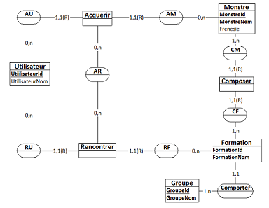

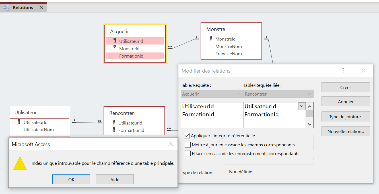

    Comme je l’ai écrit dans mon message précédent, avec Access je me suis remis les mains dans le cambouis
    J’ai même été jusqu’à traduire (à la mano) le MCD suivant (où Frenesie regagne le bercail) :
    Bien entendu, en voulant créer les tables, j’ai eu le sentiment de retrouver le bon vieux temps des années soixante, avec le vocabulaire de l’époque ("champ", "enregistrement", "index" (à l’époque la méthode d’accès était QISAM), etc....)
    Mais bon, j’arrive à faire des choses. Là où ça coince, c’est quand je cherche à créer une clé étrangère impliquant les tables Rencontrer (cible) et Acquerir (source), Access me balance un message méchant, une histoire débile d’index unique :
    Access mélange allègrement MLD et MPD, ce qui n’est pas fait pour aider. La clé primaire de la table en cause (il s’agit manifestement de Rencontrer) est constituée de la paire {UtilisateurId, FormationId}, si donc un "index unique" est requis, n’a-t-il pas pour objet la clé primaire de Rencontrer ? Si oui, comment créer cet index ?
    Qu’ai-je raté ? Vos avis ? Hilarion est-il dans le coup ?

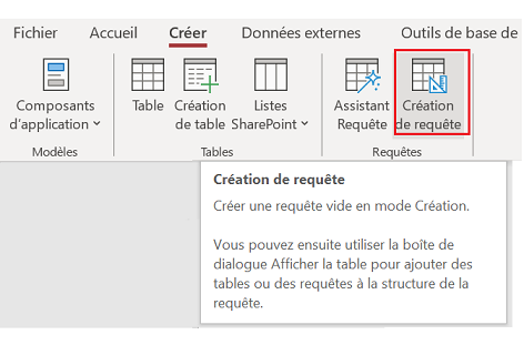

  15. #75
    Responsable Arduino et Systèmes Embarqués
    Avatar de f-leb
    Enseignant
    Janvier 2009
    12 621
    Âge : 53
    Activité : Enseignant
    Inscription : Janvier 2009
    Messages : 12 621
    Points : 56 866
    56 866
    Hello tout le monde,
    [...] avec Access je me suis remis les mains dans le cambouis
    C'est bien dégeu, hein ?
    Tu peux gagner du temps avec Looping (avec la cible SQL Access bien sûr). Tu copies-colles le SQL (une instruction SQL à la fois) dans le générateur de requêtes en mode SQL et tu cliques sur Exécuter. Avec du code VBA, on devrait pouvoir lire le fichier SQL généré par Looping et exécuter automatiquement les instructions une par une (je n'ai pas de code sous la main).
    Dans l'assistant, tu as dû tracer la relation dans le sens Acquerir vers Rencontrer. Il faut la tracer dans l'autre sens, Rencontrer vers Acquerir (côté 1, clé primaire vers côté ), clé étrangère).
    D'après Hilarion, tu fais une relation « plusieurs-à-un », alors qu'il faut une relation « un-à-plusieurs »... Ben oui, c'est logique

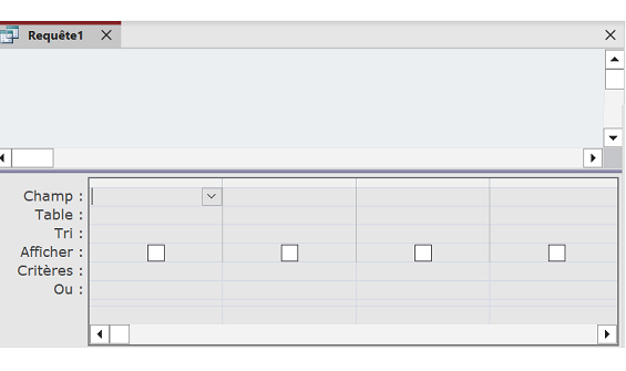

  16. #76
    Avatar de fsmrel
    Septembre 2006
    8 002
    Messages : 8 002
    Points : 30 906
    30 906
    Merci Achille !
    Citation Envoyé par Achille
    Dans l'assistant, tu as dû tracer la relation dans le sens Acquerir vers Rencontrer. Il faut la tracer dans l'autre sens, Rencontrer vers Acquerir (côté 1, clé primaire vers côté ∞), clé étrangère).
    Dans un sens c’est logique, mais l’inverse l’est tout autant. Exceptionnellement, je donne raison à Lefuneste ! En tant que vieux DBA, quand je définis une clé étrangère, je raisonne dans le sens allant du référençant au référencé. En effet, dans la table référençante, je sais exactement quelles seront les colonnes parties prenantes dans la clé étrangère, alors qu’en partant de la table référencée, parmi l’ensemble (qui peut être kolossal) des colonnes de la table référençante, on n’a aucune idée a priori des colonnes à y choisir pour composer la clé étrangère, la foire d’empoigne, quoi.
    Partir du côté 1, pour aller vers le côté ∞ c’est ainsi que je procédais du temps lointain où je modélisais des bases de données hiérarchiques (IMS/DL1) ou réseaux (IDMS), listes inverses (TOTAL), c’est-à-dire avant le Déluge...
    @Capitaine : j’aimerais connaître ton avis de vieux de loup de mer...
    C’est le moins qu’on puisse dire !

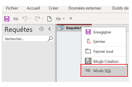

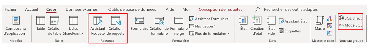

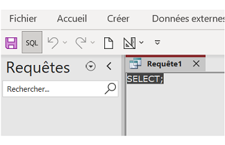

    Ça devient sportif ! Où est-il donc caché ce « générateur de requêtes » ? Bon, je joue le jeu. Access présente une diarrhée d’onglets, d’images et d’icônes dont je n’ai strictement rien à faire, seuls les éléments que j’ai encadrés ci-dessous en rouge sont a priori susceptibles de m’intéresser dans ma quête du fameux générateur :
    Je voudrais commencer par Créer > "SQL Direct", mais c’est grisé, donc inaccessible.
    Je tente ma chance avec "Création de requête".
    Mais alors, que vois-je, quelle horreur !
    Je me dis que c’est mal emmanché, ça n’est pas après 40 ans de Relationnel que je vais demander qu’on m’aide à coder une requête SQL (Sorry Query Language)...
    Je clique quand même sur "Création de requête", puis en faisant un clic droit sur le nom de la requête (Requête1), j’ai droit à ce qui suit (quelle sera la prochaine surprise ?) :

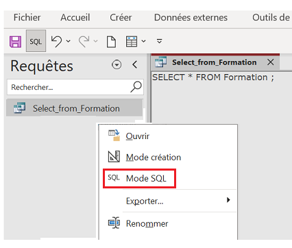

    Enfin je vois un début de vrai code SQL ! :
    Je complète la requête avec un FROM qui va bien, la renomme et ferme la fenêtre.
    Je peux accéder au code SQL en ouvrant la fenêtre (« SQL Mode SQL ») :
    Ouf !
    Maintenant, je voudrais soumettre mon paquet de CREATE TABLE, dont voici le début :
    CREATE TABLE Groupe
        GroupeId INT NOT NULL
    ,   GroupeNom VARCHAR(24) NOT NULL
    ,   CONSTRAINT Groupe_PK PRIMARY KEY(GroupeId)
    ,   CONSTRAINT Groupe_AK UNIQUE(GroupeNom)
    ,   CONSTRAINT GroupeMaxId CHECK(GroupeId BETWEEN 0 AND 7)
    CREATE TABLE Formation
        FormationId INT NOT NULL
    ,   GroupeId INT NOT NULL
    ,   FormationNom VARCHAR(24) NOT NULL
    ,   CONSTRAINT Formation_PK PRIMARY KEY(FormationId)
    ,   CONSTRAINT Formation_AK UNIQUE(FormationNom)
    ,   CONSTRAINT Groupe_Formation_FK FOREIGN KEY(GroupeId) REFERENCES Groupe(GroupeId)
    Mais je me fais jeter, je déchante... Manifestement Access n’accepte qu’un seul CREATE TABLE à la fois ! Comment faire pour lui passer un paquet de CREATE d’un coup, alors que n’importe quel SGBD digne de ce nom accepte cela !
