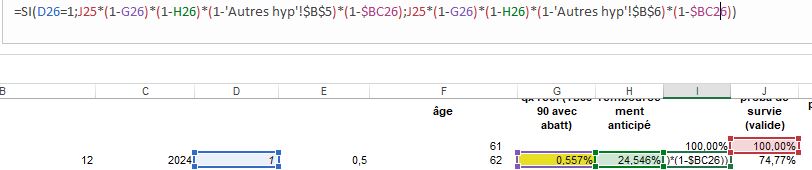

    Merci pour vos explications encore une fois. Petite rectification, le 70% ne m'est pas donné mais est directement calculé comme je l'ai fait. (cf. image ci-dessous)
    Nom : Capture.JPG
Affichages : 72
Taille : 25,1 Ko
    J'en déduis d'après vos explications que ce calcul est faux et que la probabilité qu'un individu valide à t=0 (avec une proba de 100%) reste valide et client à t=1 est : 100%*(1-p15), p15 étant le taux de résiliation.
