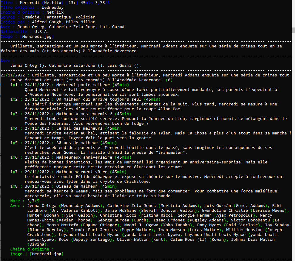

    Nom : Capture1.PNG
Affichages : 502
Taille : 90,2 Ko
    Nom : Capture d’écran 2022-12-05 204834.png
Affichages : 486
Taille : 30,8 Ko
    Nom : Capture2.PNG
Affichages : 480
Taille : 25,8 Ko
    Merci beaucoup

    C'est normal qu'il n'y ait rien en face de Christina Ricci. Et les ... à la fin, on les laisse comme ça.
    Le format du fichier a changé entre votre premier message et le dernier, avant , il n'y avait pas de " :" sur la même ligne.
    Il faut avoir un format bien spécifié pour que le code de lecture reste simple.
    Si vous spécifié correctement le format et qu'il reste assez commun à plein de fichiers, vous pourrez utiliser peu de code pour gérer tous les cas.
    Avec.txt
    Prénom Nom : Role
    Prénom Nom2 :
    Prénom Nom3
    : Role2
    Si je comprend bien, on peut avoir un "Prénom Nom" sans valeur après le ":", donc sans rôle (ligne 2) et on peut avoir les clé/valeur sur 2 lignes différentes (ligne3 et 4).
    C'est juste quelques ligne à ajouter à la fonction "lire_paireCleValeur_depuisFichierTxt" pour gérer ces cas pour tous les fichiers qui seront lus via cette fonction.
    Le but général, c'est de construire un ensemble assez restreint de fonction de bas niveau qui soient assez polyvalents pour s'adapter à différent besoins : le cas des fonctions "lire_xxxxFichier" ou "Console:rintStringW", par exemple.
    Puis, de ce servir ces fonctions simples polyvalentes pour construire simplement les fonctions de plus haut niveau : affiche_xxxx.
    Pouvez-vous essayer d'implémenter "lire_paireCleValeur_depuisFichierTxt" qui s'adapte au format du dernier "Avec.txt" que vous avez posté ?

    En se basant sur la copie d'écran du message "05/12/2022, 20h55" :
    const int Serie::afficher()
        afficher_Titres();
        afficher_ChaineOrigine();
        afficher_Genres();
        afficher_Creee_par();
        afficher_Distribution();
        afficher_Nationalite();
        afficher_Image();
        afficher_Synopsis();
        afficher_AvecRoles();
        afficher_Saisons();
  15. #215
    Membre éclairé Avatar de Laurent_B_
    Ingénieur de déploiement réseaux

    Pièce jointe 631235
    Nom : Pour AVC9.png
Affichages : 380
Taille : 25,6 Ko
    Pouvez-vous en faire autant avec les classes de votre projet actuel ?
    J'ai pas l'impression que vos classes aient des rôles clairs.
    C'est l'objectif d'un diagramme de classes d'expliciter le rôle de chaque classe l'une par rapport aux autres.
