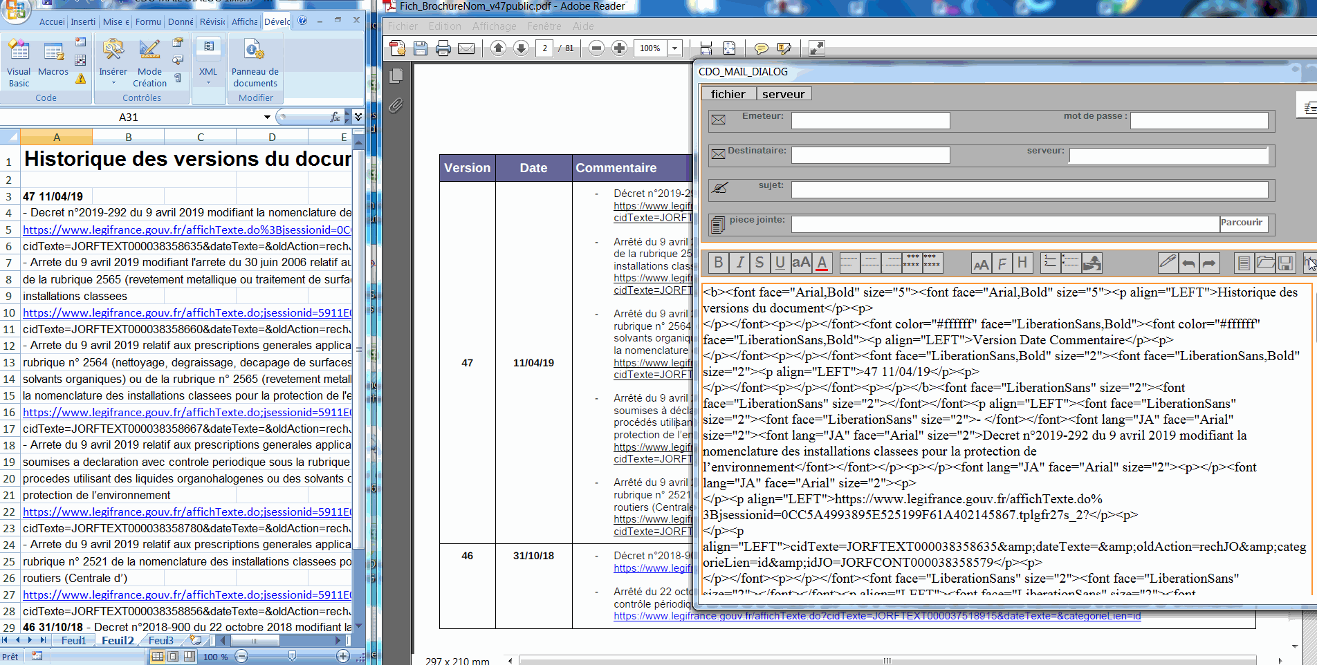

    re si tu avais des PDFs exploitables je t'aurais montrer comment avec adobe reader basique on peut extraire quasiment au même format
    grace a une conversion HTML
    exemple avec le fichier téléchargé (sujet de ton autre discussion)
    Nom : demo2.gif
Affichages : 877
Taille : 859,7 Ko
    a gauche Excel au milieu adobe reader a droite mon schmilblick que j'utilise depuis longtemps

    Par défaut re
    re
    je ne sais pas si celle la va passer d'animation elle fait presque 2 mega
    si ca passe elle parle d'elle même
    Nom : demo2.gif
Affichages : 808
Taille : 1,94 Mo
    si tu me dis que tu ne peux exploiter la table alors je sais plus
    bien sur la tu vois tout ( j'ai bloqué quelque lignes) mais normalement tu vois rien ,seulement le résultat
    ca fait parti de mon mailer CDO VBA perso
    prendre un cliché d'un range
    et n'oublie pas de voter

    BEN j'ai tester avec le fichier utilisateur(le fichier téléchargé(sujet de l'autre discussion) ca match aussi
    bon des fois il me restitue pas les bordures et les couleurs , mais on s'en fou tant que la table est organisée comme dans le pdf
    j'ai aucun soucis pour exploiter les tables dans un pdf si tant est qu'il soit bien fait son exemplaire dans cette discussion qu'il a donné en effet me sort le meme charabia que toi
    celui téléchargé sur AIDA nickel mais sans les bordures et quelques défaut de bold ou italic par ci par la

    Nom : 2019-05-30_175336.png
Affichages : 759
Taille : 191,3 Ko
