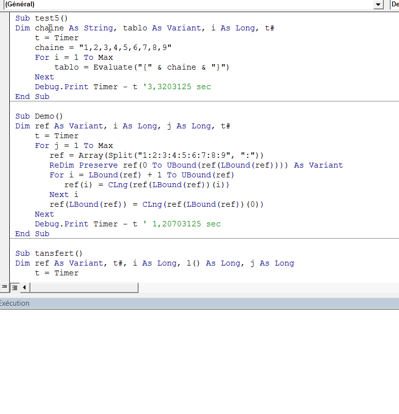

    Dans le cas présent quel est l'intérêt d'utiliser Evaluate?
    Si ce n'est pour gagner 3 lignes de code?
    La demande initiale est relative à un gain de temps d'exécution.
    Or Evaluate est, il me semble (en tout cas à la maison c'est le cas), plus lente qu'une boucle non?
    Excusez la relance, mais j'aime bien comprendre...
    Option Explicit
    Private Const Max As Long = 100000
    Sub test5()
    Dim chaine As String, tablo As Variant, i As Long, t#
        t = Timer
        chaine = "1,2,3,4,5,6,7,8,9"
        For i = 1 To Max
            tablo = Evaluate("{" & chaine & "}")
        Next
        Debug.Print Timer - t '3,3203125 sec
    End Sub
    Sub Demo()
    Dim ref As Variant, i As Long, j As Long, t#
        t = Timer
        For j = 1 To Max
           ref = Array(Split("1:2:3:4:5:6:7:8:9", ":"))
           ReDim Preserve ref(0 To UBound(ref(LBound(ref)))) As Variant
           For i = LBound(ref) + 1 To UBound(ref)
              ref(i) = CLng(ref(LBound(ref))(i))
           Next i
           ref(LBound(ref)) = CLng(ref(LBound(ref))(0))
        Next
        Debug.Print Timer - t ' 1,20703125 sec
    End Sub
    Sub tansfert()
    Dim ref As Variant, t#, i As Long, l() As Long, j As Long
        t = Timer
        For j = 1 To Max
           ref = Split("1:2:3:4:5:6:7:8:9", ":")
           ReDim Preserve l(UBound(ref))
           For i = LBound(ref) To UBound(ref)
              l(i) = CLng(ref(i))
           Next i
        Next
        Debug.Print Timer - t ' 0,67578125 sec
    End Sub
    EDIT : après réflexion, Evaluate est plus rapide sur des chaînes plus longues.
    Gros inconvénient, Evaluate plante lorsque la taille de la chaîne atteint la limite de l'Integer (Len(chaine) = 32 767)

    la traduction donne
    ReDim Preserve ref(0 To UBound(ref(0))) As Variant
    ce qui donne
    ReDim Preserve ref(0 To Ubound(1)) As Variant
    non je pige pas du tout
    prendre un cliché d'un range
    et n'oublie pas de voter
