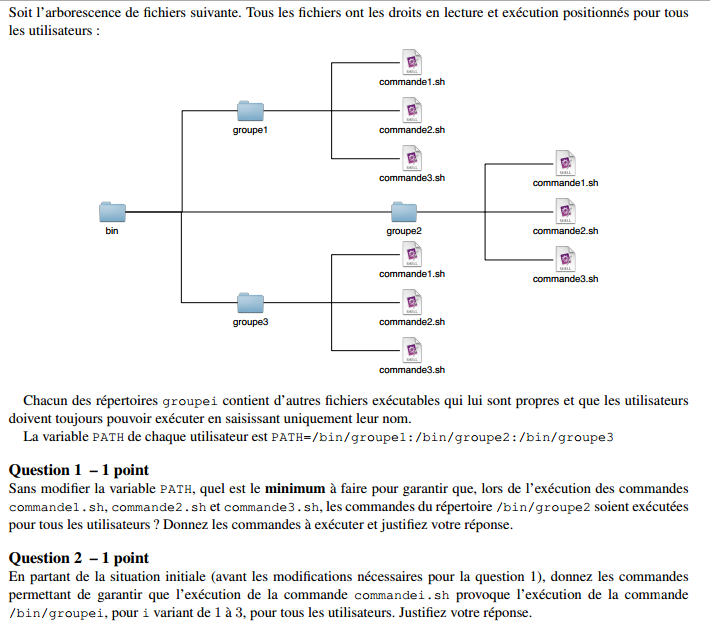

    voici l'énoncé question 2
    Merci à vous
    NNom : Capture.PNG
Affichages : 298
Taille : 113,1 Ko

    Pour la question 1, tu n'as pas le droit de toucher à la variable PATH, donc la solution de rajouter des liens au niveau de /bin ne peut se faire, par contre pour la question 2, ce n'est pas spécifié, donc il serait concevable de le faire...
    Mais ton idée de départ est tout aussi valable, le système n' exécutera que des commandes qui sont marquées comme étant exécutables.
    Selon moi, si tu as résolu la question 1, tu peux t'en inspirer fortement, d'ailleurs tu peux aussi nous donner ta solution

    Je vais présenté plusieurs solutions dans mon devoir
    Pour la 1, j'utilise simplement le nom absolu du fichier dans la console du terminal.
    Comme je disais , c'est un cours de "débutant" l'objectif est de faire simple
    merci pour votre aide.
