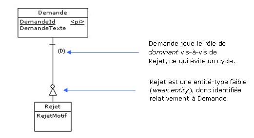

    Le rejet est une propriété de la demande. Conceptuellement, si vous décidez de définir une entité-type Demande et une entité-type Rejet, le MCD (représentation Entité/Relation) est alors le suivant :

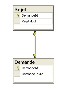

    Diagramme proposé par SQL Server à partir du code ci-dessus :

    Je réfute. J'ai écrit que Rejet est une entité-type faible, relativement à l'entité-type Demande. Si j'en étais passé par l’héritage, j’aurais utilisé la représentation suivante :
    Qui signifie qu’un rejet est une demande spécialisée, ce qui est sémantiquement absurde. Mon MCD initial met en jeu le mécanisme de composition au sens UML du terme. Autrement dit, une demande comporte facultativement un rejet.
    Si je remplace Demande et Rejet par Guitare et Rosace, je dis qu’une guitare comporte parfois une rosace, dont je peux donner toute description. Il serait absurde en l’occurrence de parler d’héritage, car cela reviendrait à dire qu’une rosace est une guitare.
    Si je demande à Power AMC de produire un diagramme de classes à partir de mon MCD initial, il me fournit le résultat suivant, qui correspond bien à une composition :
    Alors que si j’avais utilisé l’héritage, il m’aurait fourni le diagramme de classes suivant :
    Ce qui n’est quand même pas pareil.
    => Ne pas confondre héritage et composition, car ce genre d’erreur peut inciter à parler à tort de tricherie.
    Quod erat demonstrandum.

    Au final est tu capablme de distinguer dans le MPD la différence ? Moi pas (mais à mon âge la vue baisse !).

    S’il fallait chercher une différence, je le ferais au niveau du MLD, car je ne pense pas que le MPD, c'est-à-dire la quincaillerie (index, buffer pools, méthodes d’accès aux fichiers et toutes ces sortes de choses propres à chaque SGBD) ait à voir avec le sujet.
