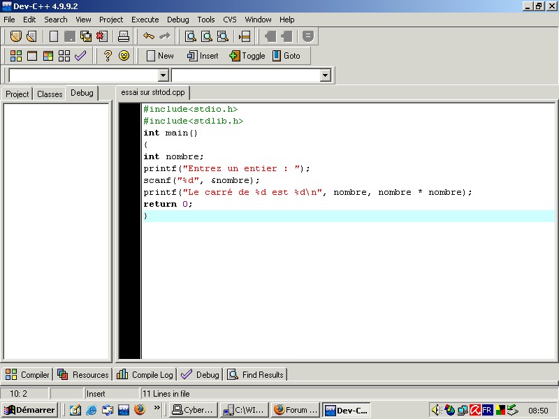

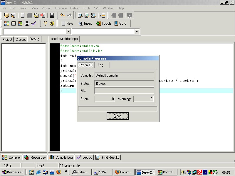

    Chez moi le meme code compile et le resultat reste coller à l'ecran jusqu'à ce que je decide d'arreter . peut etre que par image ca va aller ...
    revoici tout ce que je te disais hier :
    premiere phase : tu edites ton code
    voici une capture d'ecran chez moi :http://www.developpez.net/forums/att...1&d=1161673406
    apres cette phase si la compilation est reussie clic sur close :http://www.developpez.net/forums/att...1&d=1161673406

    quand à la deuxieme proposition tu peux simplement faire ceci :
     #include<stdio.h>
    #include<stdlib.h>
    int main()
    int nombre;
    printf("Entrez un entier : ");
    scanf("%d", &nombre);
    printf("Le carré de %d est %d\n", nombre, nombre * nombre);
    system("PAUSE");
    return 0;
    remarque bien l'inclusion de la biblio "stdlib.h" car sans elle tu ne peux pas utiliser la fonction " system("PAUSE");"
    j'espere que c'est claire cette fois-ci ? passes une bonne journée. tiens moi au courant si c'est bien
