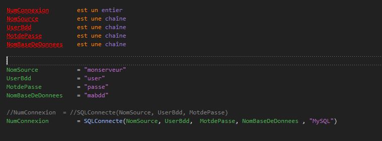

    merci pour ton retour, j'ai regardé un peu et j'ai trouvé la fonction Houvrconnexion, mais elle ne marche pas
    J'ai également tenté avec sqlconnecte mais c'est idem
    Nom : sqlconnecte.JPG
Affichages : 166
Taille : 27,6 Ko
    Nom : connexion 1.png
Affichages : 164
Taille : 12,9 Ko
    pourtant avec ses fonctions c'est bien du natif ?

    Quelle est la description de ta connexion ? (l'affectation des membre de ta variable MaConnexion)
    Remarque
    Tu peux insérer ton code via les balise de code (le bouton #)

    voici comment je fais pour fair ema connexion :
    Nom : connexion.JPG
Affichages : 138
Taille : 40,2 Ko
    Merci bien.

    Tu veux accéder à MySQL avec une connexion sur un serveur HF (hAccèsHFClientServeur), c'est normal qu'il ne trouve pas.
    Il faut indiquer le bon Provider :
    cnxMySQL..Provider=hAccèsNatifMySQL

    Hello,
    +1 Jon
    sinon on met :
    cnxMySQL..serveur = "XXX.XXX.XXX.XXX:PPPP"
    Et, de mémoire, il faut la dll libmysql dans le dossier exe du projet.
    et bonne année !

    J'ai enfin réussi, j'ai regardé quelque forum, de ce site et en fait , je devais mettre le fichier libmysql.dll dans le répertoire exe, de windev et ça marché, merci bien.
