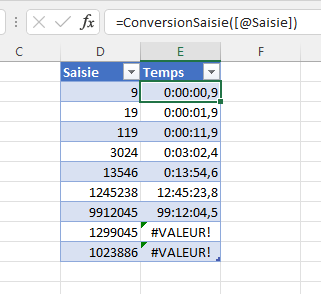

    Suite à cette discussion, petite création de fonction perso avec LAMBDA et LET pour permettre une saisie rapide d'un "temps". L'idée est de saisir une valeur horaire sans les séparateurs et la virgule pour les parties de secondes:
    1243564 => 12:43:56,4
    On crée une lambda que l'on enregistre dans le gestionnaire de noms et on lui donne un nom valide qui sera celui de la fonction utilisable en Excel. Dans l'exemple, j'ai nommé la lambda ConversionSaisie. La fonction ici illustre que LET peut utiliser les arguments de LAMBDA et que les variables de LET peuvent utiliser les variables qui ont été déclarées avant elles (H utilise T qui utilise V...)
    Code Excel : Sélectionner tout - Visualiser dans une fenêtre à part
    =LAMBDA(v;LET(t;TEXTE(v;"0000000");h;GAUCHE(t;2);m;STXT(t;3;2);s;STXT(t;5;2);n;DROITE(t;1);SI(ET(m>="00";m<="59";s>="00";s<="59");h/24+m/1440+s/86400+n/864000;#VALEUR!)))
    Nom : 2022-03-17_144500.png
Affichages : 17966
Taille : 6,8 Ko
    Il y a moyen de vraiment bien s'amuser

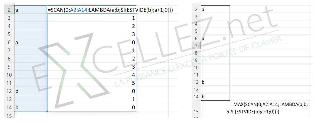

    Par défaut SCAN et LAMBDA
    Avec REDUCE et LAMBDA, nous avons vu que nous pouvions créer une formule qui boucle et qui se sert à chaque boucle du résultat intermédiaire résultant des boucles précédentes. Pour rappel, sa structure est =REDUCE(ValeurInitiale; Tableau; LAMBDA(Arg1; Arg2; Formule)) où Arg1 et Arg2 correspondent respectivement à ValeurInitiale et Tableau.
    SCAN possède la même syntaxe que REDUCE ( SCAN(ValeurInitiale; Tableau; LAMBDA(Arg1; Arg2; Formule)), mais renvoie le tableau des résultats intermédiaires alors que REDUCE renvoie la dernière valeur de ce tableau. Donc, si vous avez compris REDUCE, vous allez comprendre SCAN...
    Reprenons l'exemple vu avec REDUCE pour supprimer les chiffres présents dans une chaîne de caractères:

    Soit à trouver le plus grand nombre de cellules vides consécutives d'une plage... On peut bien sûr passer par une colonne intermédiaire qui "remet le compteur à zéro" dès qu'une cellule n'est pas vide, et qui incrémente le résultat précédent si la cellule est vide... Il suffit alors de prendre le max de la plage des résultats et on obtient notre donnée. Dans l'exemple ci-dessous, la plage A7:A11 est la plus grande plage vide de A2:A14 et contient 5 cellules vides. On comprend, avec la formule illustrée =SI(ESTVIDE(A2);D1+1;0) que l'on incrémente le résultat précédent sauf si la cellule n'est pas vide, auquel cas ce résultat partiel devient 0, et on recommence à compter. C'est bien ainsi que l'on arrive à 5...
    Nom : 2022-03-25_135020.png
Affichages : 17930
Taille : 78,1 Ko
    Mais... Attendez... Compteur, incrément? Mais alors, SCAN et LAMBDA, bien sûr!!
    A chaque boucle de LAMBDA, la valeur de Arg1 de LAMBDA est modifiée par la boucle et sert de nouvelle valeur initiale pour la boucle suivante. SCAN crée donc la plage dynamique des résultats intermédiaires, et il suffit d'en calculer le maximum avec MAX...
    Nom : 2022-03-25_135957.png
Affichages : 17954
Taille : 98,6 Ko
    Voici donc un nouvel exemple d'utilisation de ces fonctions attachées à LAMBDA.
