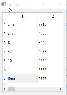

    avec PYQT5 je crée un QTableWidget qui fonctionne bien. Je veux que l'utilisateur puisse trier chaque colonne, ce qui fonctionne également, mais je n'aime pas la façon dont il trie les colonnes avec des nombres. Il triera les nombres de 0 à 10 comme ceci :
    0
    Mais je le veux comme ça :
    0

    hello,
    en utilisant le code de tyrtamos qui se trouve ici tu peux essayer d'utiliser la fonction suivante :
    def _human_key(key):
        parts = re.split('(\d*\.\d+|\d+)', key)
        return tuple((e.swapcase() if i % 2 == 0 else float(e))
                for i, e in enumerate(parts))
    utilisation dans le code de tyrtamos :
    class TableWidgetItem(QtWidgets.QTableWidgetItem):
        def __init__(self, *args, **kwargs):
            super().__init__(*args, **kwargs)
            self.pasdetricols = []
        def __lt__(self, other):
            if self.column() in self.pasdetricols:
                return False
            else:
                a = self.data(QtCore.Qt.DisplayRole)
                b = other.data(QtCore.Qt.DisplayRole)
                return (_human_key(a) < _human_key(b))
    Nom : SortQtTableWidget.gif
Affichages : 939
Taille : 37,2 Ko
    Ami calmant, J.P
