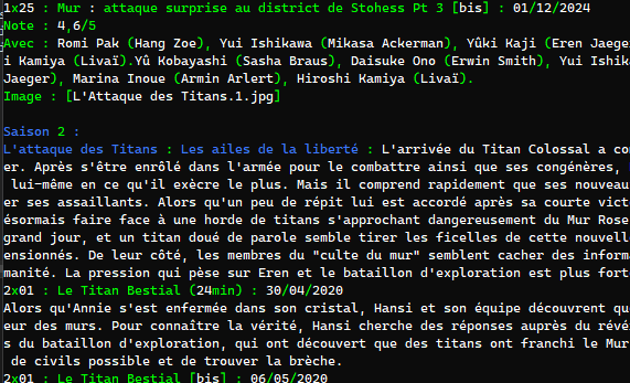

    Par défaut C++ et Console : Films et séries
    J'ai programmé pendant 1 an et 5 mois. Maintenant, j'ai toutes les séries et tous les films que j'ai regardés dans des fichiers. Ils sont classés en fonction de la note que je leur ai attribuée.
    Dans chaque catégorie de note, je les ai rangés par ordre alphabétique de titres. Par exemple : est noté +++++ ! Pour chaque œuvre, une fiche reprend les informations du site Allociné et Netflix : l'affiche, la date de sortie, le réalisateur, les scénaristes, les acteurs, la nationalité, le distributeur, le synopsis, la limite d'âge…
    Au début, j'ai eu du mal ! Je ne savais plus trop comment programmer avec C++ ! C'était crevant ! Mais, peu à peu, en cherchant sur les forums et en suivant des tutoriels (https://www.w3schools.com/, et...), j'ai progressé ! Il reste des choses que je n'arrive pas à faire avec C++ !!!
    J’espère que des gens vont m'y aider !
    Une film :
    Une série :
    Merci beaucoup ;-)

    Exemple :
