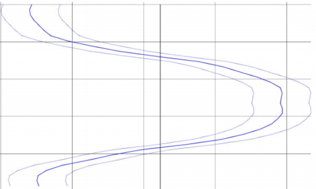

    Une dernière chose pour finaliser mon projet: Savez-vous comment je peux modifier l'allure du circuit?
    En fait, dans l'idéal, j'aimerais que le circuit ait à peu près cette allure:
    Nom : trajectoire.png

    L'allure du circuit est définie dans la fonction OnUserCreate(), et, pour être précis, entre les lignes 36 à 47 inclues
    Chaque ligne prenant la forme de vecTrack.push_back(make_pair(<direction>, <distance>)); correspond à une section de ton circuit
    Tu peux en rajouter autant que tu veux, les faire plus longues, plus courtes, ou tournant dans n'importe quelle direction
