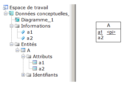

    A propos des relations entre attribut et information. Créons un nouveau MCD et une 1re entité-type :
    Nom : attribut - information - a.png
Affichages : 647
Taille : 10,6 Ko
    Par définition, chaque attribut fait référence à ce que l’AGL nomme une information : ainsi, l’attribut a1 de l’entité-type A fait référence à l’information a1, laquelle a pour objet essentiel de donner son nom à l’attribut, même principe pour l’attribut a2.

    Si l’information de référence d’un attribut tel que a1 n’existe pas lors de la création de cet attribut, cette opération déclenche automatiquement la création de l’information idoine, donc a1 en l’occurrence (même principe pour l’attribut a2).
