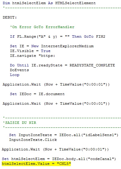

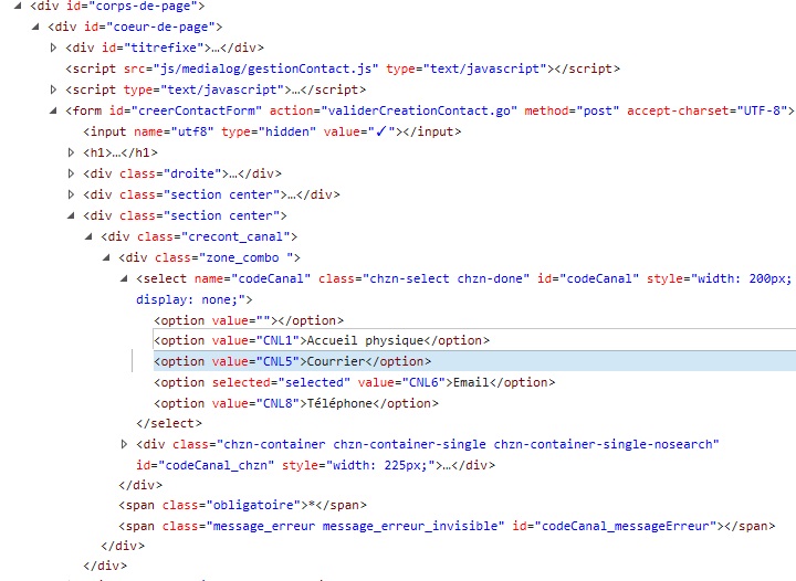

    Je me permet de vous demander de l'aide car je bloque depuis 2 jours sur une ligne de code.
    J'aimerai pouvoir sélectionner un élément dans une combo box d'un site. Mais là sélection ne se fait pas sur le site. J'ai fais avec un envoie de touches (Tab,down,down,enter) en attendant de trouver cette solution pour choisir directement l'élément.
    Je vous joint le code source du site en question et mon code VBA afin de voir si quelqu'un peut trouver d'où vient l'erreur.

    Merci Patrick de te pencher sur mon problème.
    Pour le site je ne peux te le fournir car c'est site pro inaccessible hors du taff.
    j'ai également constater ca dans les espions : "La classe ne gère pas Autonomisation..."
    Peut etre que cela n'est pas possible d'automatiser la sélection dans la combo box. ( mais toute mes autre action de mon code fonctionnes). Si tu as besoin de voir autre chose demande moi j'essaierai de te fournir les infos que tu as besoin.

    si je peux pas tester on va pas aller bien loin
    cependant essaie plutot
    iedoc.getelementsbyname("codeCanal")(0).value="blablabla"
    c'est tout ce que l'on pourra faire pour toi sans pouvoir tester
    et pour t'assurer de ce qui precede ceci met des points d'arret et regarde tes variable locales
    des wait... qui suivent le do/loop sur le readystate ,ca sent la protection anti robot donc vba walouh walouh
    on peut plus ou moins tricher avec le focus sur l'object
    with iedoc.getelementsbyname("codeCanal")(0)
    .click 'permet de simuler la presence de la souris dessus ( c'est pas sur ca marche pas a tout les coup)
    'ou
    .focus
    .value="blablabla"
    end with
    pour tes gestions d'attente
    essaie a la place de ton do loop et!!! tes waits
    juste ca
    do:doevents:loop while IE.readystate<>4 or IE.busy

    Merci Patrick pour tes astuces je me doutais bien que tu trouverai une solution.
    Bon pour la combo box j'ai réussi en faisant un switch entre les 2 case à cocher au dessus de la combo box et cela me ramène bien le bon élément dedans (pour qui, pourquoi ???). Bref du moment que ca marche et me remplace les sendkeys. Par contre j'ai repris ton code pour la gestion des attentes et c'est parfais !!! J'ai l'impression de passer d'une connexion 56k en Fibre directement. Le code s'enchaine beaucoup plus vite rien à voir. Encore Merci Patrick.
