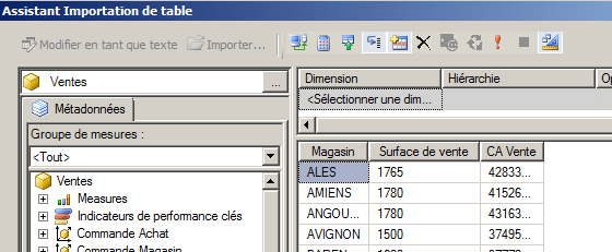

    En images :
    - déclaration de la requête vers le cube via l'assistant (je ne parle pas le MDX couramment ;-),
    Nom : requete_MDX.png
Affichages : 698
Taille : 29,5 Ko
    - ajout de la colonne calculée "Surface de vente (INT)" à l'aide de la fonction VALUE (équivalente à CNUM) basée la colonne initiale de type texte,
    Nom : Fonction_VALUE.png
Affichages : 686
Taille : 56,7 Ko
    - le TCD basé sur le modèle en utilisant la colonne calculée de type entier, donc le tri est correct.
    Nom : tri_OK.png
Affichages : 737
Taille : 56,6 Ko
