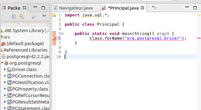

    J'essaye de développer un programme java qui doit interroger des base de données. J'utilise l'EDI eclipse.
    Pour cela je veux utiliser le driver postgresql. Mais lorsque je veux ouvrir ce dernier, l'exception CLASSNOTFOUNDEXCEPTION est levée.
    Nom : Capture du 2018-04-23 11-33-36.png
Affichages : 248
Taille : 54,4 Ko
    J'ai pourtant essayé de l'ajouter à CLASSPATH en procédant de la façon suivante : Project-Properties-Java Build Path-Librairies-Add JARS.
    Le documents .jar est donc bien présent :
    Nom : Capture du 2018-04-23 11-36-43.png
Affichages : 248
Taille : 64,5 Ko
    Voila, j'essaye en vain d'ouvrir le driver mais l'exception s'affiche toujours.
    Connaîtriez vous la solution pour résoudre cela ?
    Merci beaucoup.

    Tu dois confondre entre la levée de l'exception à l'exécution et le fait qu'une méthode lève une exception par son code, ce qui oblige à entourer son appel par un try/catch :
    try {
        Class.forName("org.postgresql.Driver");
    } catch (ClassNotFoundException e) {
         // ici on met le code pour réagir au cas où la classe ne serait pas trouvée dans le classpath (si elle est, ce code n'est jamais exécuté)
         System.err.println("Pilote postgresql non trouvé. Arrêt du programme.");
         System.exit(-1);
    De toute manière, comme le pilote est de type 4, tu n'es pas obligé d'appeler Class.forName() et la classe sera trouvée automatiquement (il suffit que le jar soit dans le classpath). Tu peux donc supprimer complètement cette ligne.

    Effectivement ça marche beaucoup mieux comme ça.
    Merci beaucoup
