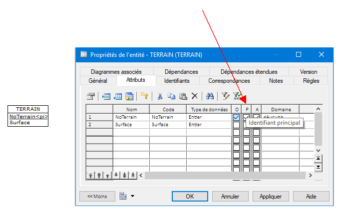

    BONSOIR,
    pouvez vous m'aider s'il tot plait .
    lorsque je utilise le logiciel powerAMC je trouve une diffucultés au clé primaire de l'identifiant et je peux pas le modeliser .

    Bonjour sourour jlili,
    L’intitulé de votre message contient le mot « MCD », on va donc supposer que vous en êtes au stade MCD.
    A ce stade, on ne parle pas de clé primaire, mais plutôt d’identifiant (c’est plus tard que l’identifiant sera rebaptisé « clé primaire »).
    Par exemple, je définis une entité-type TERRAIN, avec les attributs NoTerrain et Surface. Si NoTerrain doit être identifiant, il suffit de cocher la case P dans la fenêtre « Propriété de l’entité » :
