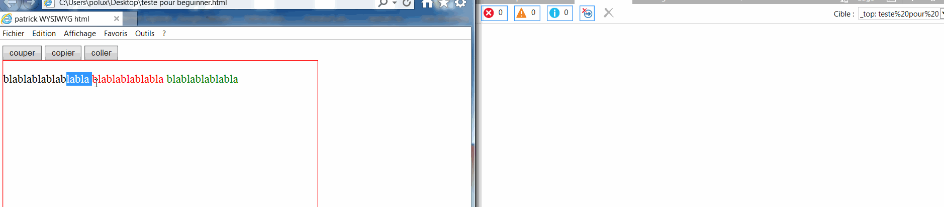

    comme je te l'ai dis en dernier au grand beta que je suis tu n'interroge meme pas le presse papier la balise font("memo")dirige tout
    je t'ai fait un exemple a ameliorer bien sur
    il ne te reste plus qu'a créé ton menu et appeler les fonctions du menu je l'ai fait avec des bouton
    je ne connais pas la methode paste original des autres navigateurs mais elle existe ca c'est sur!!
    pour les autre navigateur il te faudra mettre les condition de compatibilité dans les 2 1eres fonction de selection
    teste deja sur IE et regarde la console
    copie ou coupe selectionne ailleurs et colle
    selectionne rien en suite positionne toi ou tu veux et colle
    le resultat et dans la console
    voila mon raisonnement a ameliorer quand meme pour le cas ou tu selectionne au milieu d'une font en couleur la couleur n'est pas restituée
    il faut tester le parentancestor si je ne me trompe pas et mettre l'attribut color a memo

    Nom : demo2.gif
Affichages : 1224
Taille : 138,7 Ko

    Ah mais je vois que tu te débrouilles de mieux en mieux, tu vas laisser VB pour JS si ça continue...
    Sinon oui j'ai testé, c'est un bon code très intéressant et c'est bien ça que j'avais compris, comme je disais : "...ça doit être possible si ça reste dans ton éditeur, dans ce cas tu peux tout gérer toi même, on aura notre propre presse papier..."... Toi ton propre presse papier tu l'as appelé "memo" dans ton code...
    Nous sommes d'accord sur ce point mais comme je disais aussi : "Mais en faisant cela tu n'utilises plus le presse papier justement et donc tu ne pourras pas coller du texte que tu as copié ailleurs que dans ton éditeur..."
    Si tu n'utilises pas le presse papier alors tu es limité à ton éditeur, tu ne peux pas coller un texte qui a été copié ailleurs.
    Apparemment l’accès au presse papier est limité pour des questions de sécurité (c'est parfois gonflant quand même...), on peut quand même y écrire via un copier ou un couper avec la fonction execCommand() mais curieusement celle-ci ne fonctionne pas pour le coller alors on se demande pourquoi la commande "paste" existe...

    A SAVOIR
    var clipText = window.clipboardData.getData('Text');
    ce qui fait que ma fonction coller de mon exemple plus haut devient
    function coller() {
     console.log("teste si memo est null");
     if (memo != null) {
      console.log("memo n'est pas null");
      var sel = selection();
      var range = getrange();
      // range.collapse(true);
      range.insertNode(memo);
      console.log("collage");
      memo = null
      console.log("memo n'est plus rien");
     } else {
      memo = document.createElement("FONT");
      memo.innerHTML = clipText;
      console.log("memo est null alors paster avec le paste original");
      console.log(" voila ce qui a été collé");
      console.log(clipText);
    en gros je met le contenu de clipboard dans memo et j'insert
    ca fonctionne nikel avec IE
