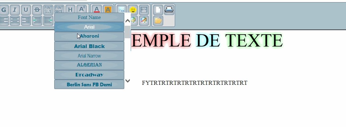

    je crois que tu ne m'a pas compris quand j'utilisais le mot outrance
    en fait la fonction shadow enle ve ou met le shadow et c'est tout
    par contre quand elle le met ou l'enlève il y a des chance pour qu'il y ai d'autre attributs entre temps qui on été ajoutés
    et ca elle ne dois pas l'enlever
    la ou est la complexité c'est que il est prévu de faire et redéfaire sans toucher au reste des attributs
    sinon oui si il y avais que le shadow ce serait facile on prend le innertext et on le met en tant que innerHTMLdans la nouvelle font créée
    et nos deux versions font le job
    Nom : demo2.gif
Affichages : 345
Taille : 1,13 Mo
    prendre un cliché d'un range
    et n'oublie pas de voter

    et oui je m'en doutais et non tu n'a pas compris ma démarche
    je veut autant que j'ai de peau sous mes doigts pouvoir coisir un mot ou plusieur ou une partie d'un et une partie du suivant et pouvoir lui changer l'ombre autant que j'en aie envie
    regarde bien ce que je fait avec le texte regarde bien comme je croise a outrance les selection et mots et demie mots
    Nom : demo2.gif
Affichages : 357
Taille : 922,6 Ko
    et avec les contrainte de "color,size,,face bold ,italic,underline,backgroundColor voila perfection
    Nom : demo2.gif
Affichages : 375
Taille : 1,69 Mo
