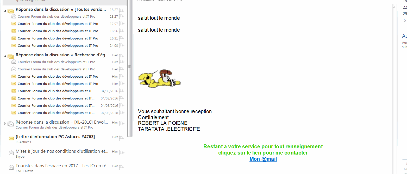

    en faite c'est un textbox pour taper une adressemail
    je tape donc blablabla et des que je tape "@" ce ne le met pas et je pers le focus du text box
    je scrute de long en large ma classe controls et je ne vois reien qui puisse agir sur le text box
    la classe la voici au complet je voulais pas la montrer car je veux faire la surprise sur une de mes contributions mais tant pis
    comme vous pouvez le voir les textboxs ne sont absolument pas concernés

    tiens il doit te rappeler quelque chose regarde comme il est tout jeune maintenant
    Nom : Capture.JPG
Affichages : 508
Taille : 163,1 Ko
    prendre un cliché d'un range
    et n'oublie pas de voter
    Ha oui le rendu est bien abouti.
