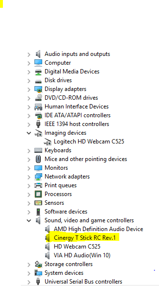

    Salut !
    Voici la méthode que j'ai utilisé pour lister les périphériques. (je l'ai prise du MSDN)
    Le résultat est qu'il trouve bien ma webcam mais pas la carte tv.
            HRESULT hr = CoInitializeEx(NULL, COINIT_MULTITHREADED);
    	if (SUCCEEDED(hr))
    		IEnumMoniker *pEnum;
    		hr = EnumerateDevices(AM_KSCATEGORY_TVTUNER, &pEnum);
    		if (SUCCEEDED(hr))
    			DisplayDeviceInformation(pEnum);
    			pEnum->Release();
    		hr = EnumerateDevices(CLSID_VideoInputDeviceCategory, &pEnum);
    		if (SUCCEEDED(hr))
    			pEnum->Release();
    		hr = EnumerateDevices(CLSID_AudioInputDeviceCategory, &pEnum);
    		if (SUCCEEDED(hr))
    			pEnum->Release();
    		CoUninitialize();
    Sur ma machine voila ce que j'ai comme périphériques :
    Nom : tvtuner.png
Affichages : 288
Taille : 25,2 Ko
    Merci pour votre aide.
