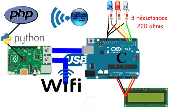

    Aujourd’hui, je vais vous présenter la communication entre Cpcdos un Raspberry Pi et un Arduino !
    Le but :
    Le but est de contrôler un écran LCD et des LEDS avec Cpcdos en passant par un Raspberry Pi et un Arduino...
    Fonctionnement :
    Le fonctionnement est assez simple : Cpcdos télécharge une page PHP sur le Raspberry Pi avec un ou plusieurs arguments, selon le ou les arguments envoyés par Cpcdos, PHP va exécuter en tant que root un script Python avec un argument (du style : "##..." pour une commande (allumer une LED, effacer l'écran LCD...) ou du texte pour l'afficher sur l'écran LCD). Ensuite dans le fichier Python, on va établir la communication entre le Raspberry Pi et l'Arduino, puis on va envoyer l'argument à l'Arduino. Selon ce que l'Arduino va recevoir, il va afficher du texte sur l'écran LCD, effacer l'écran LCD, allumer une LED ou encore, changer de ligne.
    Un petit schéma pour illustrer ça (avec en plus, le câblage) : (ne m'en voulez pas )

    Bravo pour ce projet
    Par contre, ne laissez pas cette image avec les 3 led reliées à l'Arduino sans les résistances, vous ne voudriez pas que vos lecteurs crament leur joujou

    Je ne sais pas si vous avez fait attention, mais il y a des résistances de 220 ohms dans les deux photos
    Très bien, on les distingue aussi sur la vidéo, c'est juste sur le premier schéma du montage qui est dangereux pour le matériel.

    Ah oui zut, j'ai complètement oublié de mettre les résistances sur le schéma ! Merci de me l'avoir signalé !
    [EDIT] : C'est bon, je viens de modifier le schéma .
