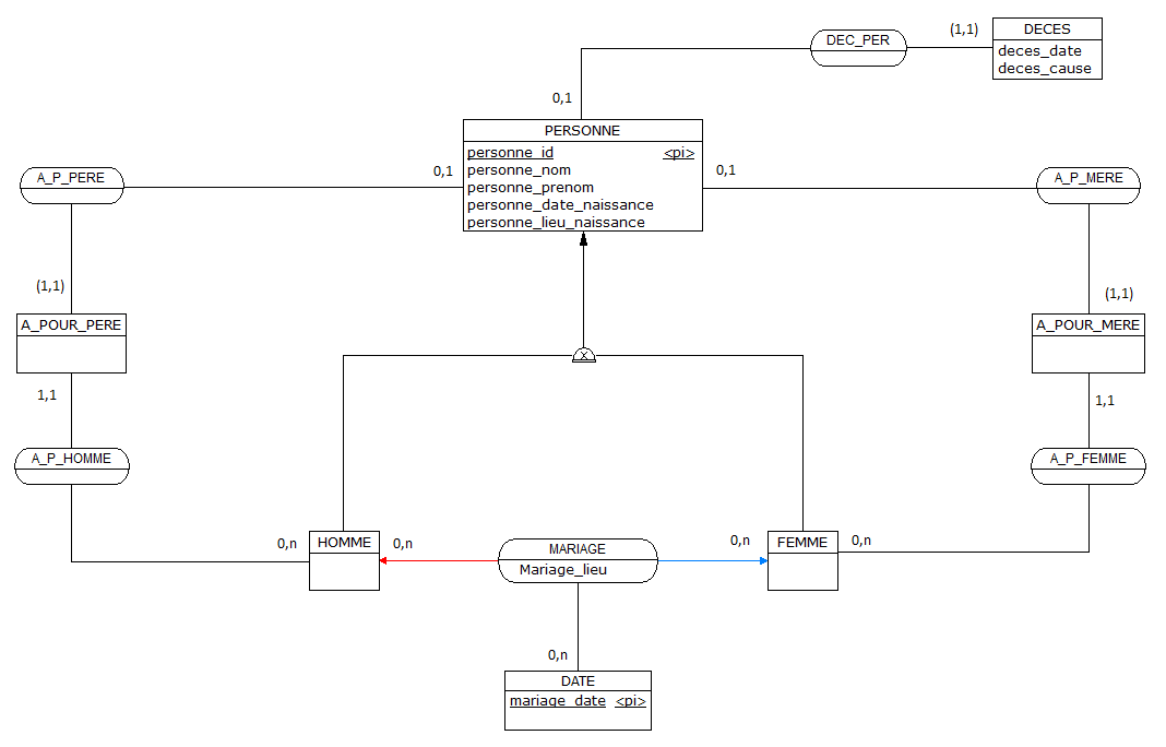

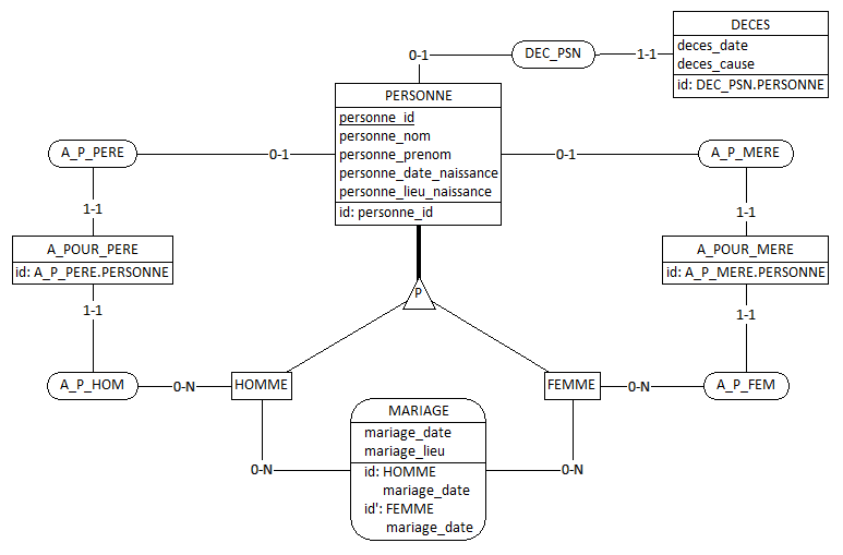

    Citation Envoyé par win_ubuntu
    J'aimerais ajouter les contraintes suivantes:
    1.Les deux personnes participantes à une mariage donnée doivent être de sexe différent.
    2.même chose pour la relation parenté: un doit être mère (sexe féminin) et l'autre père doit être masculin.

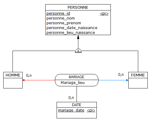

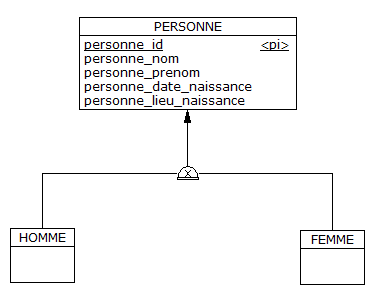

    Il faut donc faire le distinguo entre les hommes et les femmes, c'est-à-dire utiliser la spécialisation pour l’entité-type PERSONNE, avec contrainte d’exclusion (et de totalité : pas de sexe neutre ou autre fantaisie...)
    Dans ces conditions, les époux sont forcément de sexe opposé :
    La date participe à l’association MARIAGE. En effet, on part de l’hypothèse qu’une personne ne peut pas se marier deux fois le même jour. Les flèches colorées symbolisent chacune une CIF (contrainte d’intégrité fonctionnelle) :
    La flèche bleue symbolise la CIF selon laquelle à une date donnée, un homme ne peut épouser qu’une seule femme (HOMME X DATE -> FEMME), tandis que (symétrie oblige...) la flèche rouge symbolise la CIF selon laquelle à une date donnée, une femme ne peut épouser qu’un seul homme (FEMME X DATE -> HOMME).
    Il faudra aussi veiller (ça n’est pas pris en compte ci-dessus) à ce que quelqu’un ne se marie pas alors qu’il est déjà marié et que son conjoint est toujours vivant, ou qu’il n’y a pas eu de divorce de prononcé.
    Ci-dessous, l’entité-type A_POUR_PERE signifie qu’une personne peut avoir au plus un père et qu’elle peut ne pas en avoir (association A_P_PERE). Un homme peut avoir plusieurs enfants, notamment hors mariage (association A_P_HOMME).
    L’entité-type A_POUR_MERE signifie qu’une personne peut avoir au plus une mère et qu’elle peut ne pas en avoir (association A_P_MERE). Une femme peut avoir plusieurs enfants, notamment hors mariage (association A_P_FEMME).
    La mise entre parenthèses des cardinalités 1,1 symbolise l’utilisation de l’identification relative (convention PowerAMC, reprise du reste par JMerise).

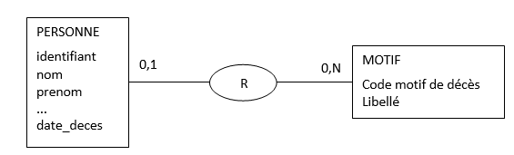

    C’est laisser le bonhomme Null s’introduire dans la maison : la mise en oeuvre d’une entité-type DECES est préférable.
    Certes, ce n'est pas très puriste, mais j'ai tendance à procéder ainsi quand l'entité-type en question ne possède que très peu d'attributs, et qu'on est dans le cas d'une card maxi 1 bien sur.
    Cela étant, si l'on conserve l'entité type, alors il faut aussi "externaliser" la cause du décès
    Le modèle devenant alors comme suit :
    Je ne comprend pas vraiment l'utilité de l'entité type A_POUR_PERE (et A_POUR_MERE ). où est le problème si on lie directement l'entité personne avec l'entité Home.
    Avatar de fsmrel
    Septembre 2006
    8 181
    Inscription : Septembre 2006
    Messages : 8 181
    Je ne comprend pas vraiment l'utilité de l'entité type A_POUR_PERE (et A_POUR_MERE). où est le problème si on lie directement l'entité personne avec l'entité Home.
    Certaines personnes peuvent ne pas avoir de père. Dans ces conditions, la base de données pourrait être polluée par le bonhomme Null, qui est hors-la-loi, interdit de séjour au pays des relations (Relationland), et ça fait plus de 20 ans que je me bats pour lui en interdire l’accès (pour les motifs, voyez plus loin, « A propos du bonhomme Null »).
    Si on se passe du bouclier A_POUR_PERE, Null s’introduit (Albert n’a pas de papa) :
    PERSONNE
    personne_id    personne_nom    papa_id    ...
    p2             Albert          NULL       ...
    p14            Raoul           p2         ...
    Si on se sert du bouclier A_POUR_PERE, Null ne passe pas :
    PERSONNE
    personne_id    personne_nom    ...
    p2             Albert          ...
    p14            Raoul           ...
    A_POUR_PERE
    personne_id    papa_id
    p14            p2
