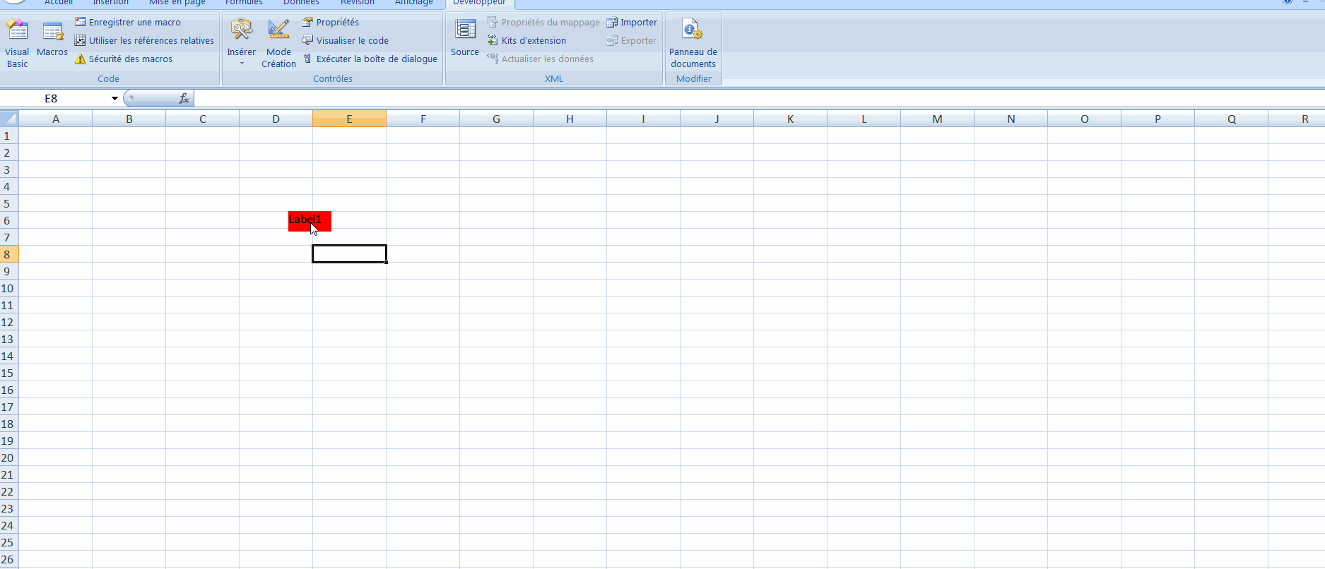

    demo en image
    Nom : demoingto64 in-out.gif
Affichages : 2727
Taille : 338,9 Ko
    met ca dans un userform et teste
    Private Sub ListView1_MouseDown(ByVal Button As Integer, ByVal Shift As Integer, ByVal x As stdole.OLE_XPOS_PIXELS, ByVal y As stdole.OLE_YPOS_PIXELS)
    col = IIf(x > 81, 2, 1)
     MsgBox " vous avez cliqué sur  " & ListView1.ListItems(ListView1.SelectedItem.Index).ListSubItems(col).Text
    'Set ListView1.SelectedItem = Nothing
    ListView1.ListItems(1).Selected = True
    End Sub
    Private Sub UserForm_Initialize()
        '----- remplissage ListView------------------------
        With ListView1
            With .ColumnHeaders
                'Supprime les anciens entêtes
                .Clear
                .Add , , "reunion", 30
                .Add , , "course1", 50
                .Add , , "course2", 50
            End With
            'Remplissage de la 1ere colonne (création de 3 lignes)
           For i = 1 To 10
              .ListItems.Add , "R" & i, "R" & i
           For c = 1 To 10
            .ListItems(i).ListSubItems.Add , , "R" & i & "C" & c
            Next
           Next
          End With
        'Spécifie l'affichage en mode "Détails"
        ListView1.View = lvwReport
    End Sub
