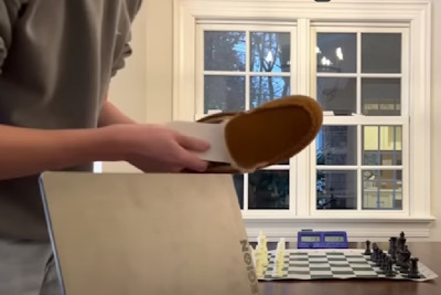

Cette talonnette connectée en Bluetooth peut vibrer discrètement dans la chaussure du joueur d'échecs qui est alors informé en direct et à distance du meilleur coup à jouer.

La talonnette embarque une carte à base de microcontrôleur ATtiny412, un module Bluetooth, un micromoteur vibrant et un système d'alimentation par batterie.

Pour avoir plus de détails sur cette talonnette connectée : Von Niemann Probe
Nom : talonnette_chaussure.jpg
Affichages : 145
Taille : 29,2 Ko
La talonnette vibrante dissimulée dans la chaussure, d'après https://www.youtube.com/watch?v=ygy8M-QhbSo.
