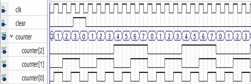

Un autre cas : le compteur n bits
Pour expliquer le principe de la description d'un comptage en HDL, on considère un code SystemVerilog montrant un compteur 3 bits qui s'incrémente à chaque front montant de l'horloge, avec remise à zéro possible :
Code SystemVerilog : Sélectionner tout - Visualiser dans une fenêtre à part
module my_counter
      input logic clk, clear,
      output logic [2:0] counter  // compteur 3 bits
   always_ff @(posedge clk) begin
      if (clear)
         counter <= 0;  // raz
      else
         counter <= counter + 3'b1;
   end
endmodule
Et voici une simulation fonctionnelle de ce compteur :
Nom : waveform-counter.png
Affichages : 6617
Taille : 16,7 Ko
