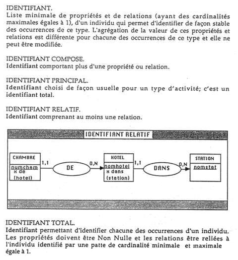

    Il faudrait que vous commenciez par éplucher le paragraphe 1 « Rappels généraux à propos de la modélisation des données » de l’article Modéliser les données avec MySQL Workbench , puis les paragraphes 5 et suivants.
    Suite à cela, on voit bien que les concepts sont d’abord de niveau sémantique : dans le contexte Merise, on parle explicitement d’identification relative au stade du MCD (modèle conceptuel des données).
    Je cite un des pères de Merise, Dominique Nanci (auteur de WinDesign), qui écrit dans Ingénierie des systèmes d'information, Merise Deuxième Génération :
    « Toute entité type doit être dotée d’un identifiant [...] Certaines entités types ont par ailleurs une existence totalement dépendante d’autres entités types. On peut alors avoir recours à un identifiant relatif. »
    L’exemple donné par escartefigue est caractéristique (disons canonique) de ce qui se passe lors du passage du MCD au MLDR (modèle logique des données relationnel) :
    Citation Envoyé par escartefigue
    - table factures : identifiant = N° de facture
    - table lignes de factures : identifiant = N° de facture + n° de ligne
    La ligne de facture est identifiée relativement à une facture, le n° de ligne seul ne suffit pas, le n° de ligne seul peut provoquer des doublons

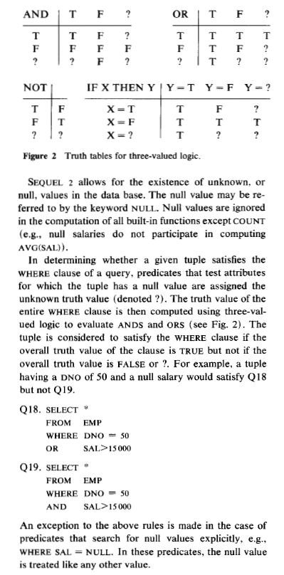

    (1) La notion de « valeur nulle » est un non-sens. Null est seulement un moyen SQL, une marque, pour justement exprimer l’absence de valeur pour une colonne (reportez-vous à l’ouvrage The Relational Database Dictionary). En passant, tout le monde s’est gaussé à juste titre de l’erreur commise par ceux qui font la norme SQL quand ils ont écrit :
    « The data type boolean comprises the distinct truth values True and False. Unless prohibited by a NOT NULL constraint, the boolean data type also supports the truth value Unknown as the null value. This specification does not make a distinction between the null value of the boolean data type and the truth value Unknown that is the result of an SQL <predicate>, <search condition>, or <boolean value expression>; they may be used interchangeably to mean exactly the same thing. »
    Comme le note malicieusement Peter Gulutzan (SQL-99 Complete, Really), selon la norme il revient au même de dire : « Je ne sais pas » et « Je sais que l’information est absente » !
    (2) La notion d’« identifiant nul » est un contresens : du fait de leur définition les termes « identifiant » et « nul » sont contradictoires.
    Si nous nous trouvons dans une logique binaire, les seules réponses admissibles sont :
    --> je sais et la réponse est VRAI (true).
    --> je sais et la réponse est FAUX (false).
    Quand on ne sait pas, on ne peut pas répondre par l'une de ces deux valeurs. Mettre NULL, pour reprendre ton expression, est un non-sens.
    Dans une logique ternaire, la troisième valeur serait "inconnue". On peut alors s'imaginer que cela se traduise pas un "NULL".
    En toute logique NON, car "inconnue" est synonyme d'indécidabilité et n'a aucun rapport avec l'absence de valeur.
    Indécidabilité signifie que la réponse est ni VRAI, ni FAUX.
    Le NULL a été inventé pour faire la distinction dans une variable numérique entre :
    --> le zéro comme valeur renseignée et connue.
    --> le zéro comme valeur par défaut, c'est-à-dire absence de valeur.
    Le fait de ne pas savoir répondre à une question, ne signifie pas pour autant que la réponse est indécidable.
    Mettre "NULL" signifie que je n'ai pas la valeur quand la question est posée, mais je sais qu'elle existe.
    Autrement dit, l'état NULL est un état transitoire, à l'inverse de VRAI, FAUX et indécidable qui sont des états définitifs.
    Pour moi, dire "je ne sais pas" est du domaine de l'indécidabilité.
    Inversement, une information absente est juste le fait de dire que je ne l'ai pas en ma possession mais je sais qu'elle existe.
    Ce qui n'est pas exactement la même chose en terme sémantique. D'où ma réaction !

    Je suis désolé, mais vous allez un peu trop vite en besogne. Certes, ces trois ouvrages de référence (parus respectivement en 1983, 1985, 1989) sont importants, ils ont permis au public de découvrir Merise, mais ils ont des prédécesseurs.
    En réalité, après deux années de gestation, Merise est née officiellement en 1979, et voici son acte de naissance, la couverture du fascicule 4 (commis par le CTI, centre technique informatique du Ministère de l’Industrie), lequel est consacré à la modélisation des données et des traitements :
    Bien entendu, de mon côté je possède ce fascicule (avec lequel j’ai appris à faire des MCD), ainsi que les ouvrages que vous citez, et dont j’ai annoté à peu près chaque page du 1er et du 3e tomes, au cours de ces 25 dernières années...
    Cela dit, les travaux du CTI s’appuient sur ceux des précurseurs, à savoir la petite équipe d’Hubert Tardieu, au Centre d’Études Techniques de l’Équipement d’Aix (CETE), et dont faisait justement partie Dominique Nanci. Je vous renvoie au chapitre premier de « La méthode Merise, tome 1, principes et outils » : au paragraphe 1.3.2 « Deuxième génération (décennie 70) », on y lit ceci :
    « Les principaux formalismes qui apparaissent, sont les suivants :
    — le formalisme « Individuel » proposé par l’équipe d’Hubert Tardieu, formalisme repris dans la méthode Merise, objet de cet ouvrage ¹;
    ¹ Hubert Tardieu, Dominique Nanci, Daniel Pascot : Conception d’un système d’information : construction de la base de données, Les Editions d’Organisation, 1979. »
    Par ailleurs, Arnold Rochfeld fait référence à un ouvrage (dont je ne dispose malheureusement pas), daté de 1975, dont les auteurs sont Tardieu, Heckenroth et Nanci : « Méthode, modèle et outils pour la conception de la base de données d’un système d’information », je vous renvoie aux page 22 et 263 du tome 3 dont vous faites mention (« La gamme opératoire »).
    En complément, vous consulterez avec profit la FAQ Merise, dont j’extrais ceci :
    « La recherche sous contrat (74 – 81)
    Courant 74, le CETE d'Aix en Provence et l'Université d'Aix-Marseille s'associent pour présenter un projet de recherche auprès de l'I(N)RIA intitulé : « Méthode, modèles et outils pour la conception de la base de données d'un système d'information ».
    L'équipe, placée sous la direction scientifique du Prof J.L. Le Moigne (qui vient d'inventer en 73 la notion de système d'information), est pilotée par Hubert Tardieu. Elle est composée au départ d'Henri Heckenroth et de Dominique Nanci. Au cours du projet, d'autres personnes rejoindront l'équipe, plus ou moins longtemps, dont : Daniel Pascot, Bernard Espinasse, Mokrane Bouzeghoub. »
    Vous pourrez juger sur pièce des travaux de Dominique Nanci dans l’ouvrage dont il fut la cheville ouvrière, Ingénierie des systèmes d'information : Merise deuxième génération (4e édition, 2001).
    Voici un extrait de la préface de cet ouvrage, par le Professeur Jean Louis Le Moigne et Hubert Tardieu :
    « Le "noyau" de MERISE ne fut-il pas établi entre 1974 et 1978 par une équipe d'ingénieurs et de chercheurs aixois (3) : on vérifiera la pérennité de ce noyau en relisant le livre que publièrent en 1979, H. Tardieu, et D. Nanci et D. Pascot, que préfaçait Jean-Louis Le Moigne : "La conception du système d'information, construction de la base de données" (Ed. d'Organisation, Paris, 1979). Plus tard, avec le concours du ministère de l'industrie qui souhaitait disposer d'une méthode standard pour organiser les rapports contractuels entre l'administration et ses sous-traitants, fut développée MERISE à partir du "noyau" aixois.
    (3) - L'équipe d'Aix comprenait alors, sous la responsabilité conjointe de J.L. LE MOIGNE et de H.TARDIEU : D.NANCI, H.HECKENROTH, auxquels s'étaient joints D.PASCOT puis B.ESPINASSE. »
    Citation Envoyé par Artemus24
    Ce Dominique Nanci doit être un fils spirituel.
    Vu tout ce qui précède, je dirais plutôt qu'il fut un des pères spirituels...
    Je viens de découvrir que l’ouvrage très complet de Dominique Nanci était téléchargeable, voyez ici.
    Je ne sais pas si j'ai mal cherché dans mes vieux bouquins consacrés à Merise, mais je n'ai rien trouvé sur la "relation identifiante".
    Dans le document résumant les travaux des merisiens en 1990 (Afcet – Le formalisme de données Merise - Extensions du pouvoir d’expression - Journée d’étude organisée par le Groupe de Travail 135 « Conception des systèmes d’information » (Collège AFCET-GID) - Jeudi 15 novembre 1990, Paris.), l’identifiant relatif est officiellement caractérisé par le fait qu’il « comprend » au moins une relation (association) :
    Mais bien sûr, vous retrouvez le concept dans l’ouvrage téléchargeable de Nanci et Espinasse, à la page 130.
    Voyez aussi l’ouvrage de Jean-Patrick Matheron, Comprendre Merise (12e tirage, en 2007), au chapitre IX, paragraphe IV.1 « Identification relative ».
    Vous pouvez aussi fouiller chez developpez.com, j’y traite souvent de l’identification relative.
    NULL a été inventé par Chamberlin et son équipe et ne correspond pas à cette affaire de zéro. Je vous renvoie à SEQUEL 2: A Unified Approach to Data Definition, Manipulation, and Control, Chamberlin & al, 1976. Chamberlin y présente les tables de vérité de la logique ternaire qu’il utilise pour SQL (en se plantant, en assimilant Null à une valeur, mais depuis il a fait son aggiornamento) :
    Avec cette logique trivaluée, il y a des évidences, des tautologies qui n’en sont plus, telle celle-ci : SI p ALORS p au cas où p est inconnu. Par exemple : « Si je chante alors je chante » peut poser problème. Même chose pour une contradiction telle que p ET NON p : « Je chante et je ne chante pas » n’est plus une contradiction. De la même façon, dans le cas du biconditionnel, p SI ET SEULEMENT SI p, on retrouve les mêmes problèmes : « Je chante si et seulement si je chante » n’est plus une tautologie.
    Ted Codd a été plus loin, en passant à une logique quadrivaluée , voyez The Relational Model for Database Management, Version 2 aux paragraphes 8.9 et 8.10.
    Incidemment, la logique quadrivaluée de Codd pose aussi bien des problèmes car, entre autres, des lois fondamentales telles que les lois de De Morgan sont mises en échec :
    ¬(p ET q)
    et
    ¬p OU ¬q
    ne sont plus des formules équivalentes : si p et q prennent respectivement les valeurs de vérité APPLICABLE et INAPPLICABLE, la 1re expression sera évaluée à INAPPLICABLE tandis que la 2e sera évaluée à APPLICABLE. De la même façon, l’équivalence suivante ne vaut plus :
    ∀x (p) ≡ ¬∃x (¬p)
    Ou, si vous préférez, "Tous les hommes sont mortels" n’est plus équivalent à "Il n’existe pas d’homme non mortel".
    En passant, le théorème de Heath est mis en échec, alors qu’il est au cœur de la théorie de la normalisation...
    Etc.
    Lisez attentivement l'ouvrage de Codd...

    Citation Envoyé par fsmrel
    Je ne suis pas d'accord. SQL est une logique binaire parce que NULL n'est pas une valeur.
    Toute l'ambiguïté réside dans le rôle que doit jouer ce NULL dans SQL.
    Il a, selon moi, plus le comportement de l'élément neutre, comme à l'instar du zéro dans l'addition et du '1' dans la multiplication.
    Je traduis ce qu’écrit C.J. Date, page 120 de l’ouvrage dont je viens de faire mention :
    « La notion de null, telle qu’on la comprend en SQL conduit inévitablement à une logique dans laquelle il y a trois valeurs de vérité au lieu de deux. »
    Je vous renvoie au tables de vérité présentées par Don Chamberlin, père de SQL (cf. une fois de plus le post #13) à l’occasion de la publication en 1976 de l’article SEQUEL 2: A Unified Approach to Data Definition, Manipulation, and Control. Ces tables de vérité sont bien relatives à une logique non pas binaire, mais bien ternaire. En revanche, la logique sur laquelle se base le modèle relationnel de données est binaire.
    Que vous soyez d'accord ou pas, SQL est basé sur une logique ternaire.

    Bonsoir Artemus24,
    ne voyez-vous une contradiction ?
    Si ce n'est pas une valeur, cela ne peut pas être un composant d'une table de vérité d'une logique dite ternaire.
    Pas d’amalgame ! Dans la logique trivalente (ternaire) à laquelle on s’intéresse, les valeurs de vérité sont au nombre de trois : vrai, faux, inconnu et donnent lieu aux tables de vérité suivantes :
    NON     |                    ET      | vrai    | inconnu | faux           OU      | vrai    | inconnu | faux
    vrai    | faux               vrai    | vrai    | inconnu | faux           vrai    | vrai    | vrai    | vrai
    inconnu | inconnu            inconnu | inconnu | inconnu | faux           inconnu | vrai    | inconnu | inconnu
    faux    | vrai               faux    | faux    | faux    | faux           faux    | vrai    | inconnu | faux
    J’insiste : vrai, faux, inconnu sont des valeurs, celles du type « valeur de vérité » et la valeur de vérité d’une expression logique est donc une de ces trois valeurs. Null est évidemment exclu des tables de vérité.
    Ce n’est qu’en fonction du résultat (vrai, faux, inconnu) de l’évaluation d’une expression logique que SQL décidera de marquer une cellule de table à Null ou pas : si le résultat a la valeur inconnu, alors pour chaque colonne de la table partie prenante, les lignes concernées seront marquées Null (par exemple, avec DB2 for z/OS, au niveau physique, sous le capot, pour chaque colonne non déclarée NOT NULL, un octet supplémentaire est affecté à cette colonne et vaut X'00' si une valeur est présente pour cette colonne, et vaut X'FF' sinon (marquage Null)).
    Non, pas d'un point de vue mathématique.
    On est ici dans l’univers de la logique.
    Quand tu parles de négation, cela à un sens dans une logique binaire, mais pas dans une logique ternaire.
    Il faudra expliquer ça aux successeurs de Kleene et Łukasiewicz ! Pour sa part, Chamberlin n’a évidemment pas inventé la logique trivalente, il en a choisi une qui lui convenait.
    Quand tu écris NON NULL = NULL on se retrouve dans une contradiction où une valeur est égale à son contraire.
    Null n’est pas une valeur mais une marque. En revanche, en logique ternaire, la négation de inconnu est inconnu.
    Pour changer de théoricien, voici un extrait de l’article Extending the database relational model to capture more meaning publié en 1979 par Ted Codd, père de la théorie relationnelle :
    NOT(F) = T ; NOT(ω) = ω ; NOT(T) = F ;
    Où F symbolise faux, T symbolise vrai et ω symbolise inconnu.
    Voyez aussi ses tables de vérité, au paragraphe 8.9, « The Three-Valued Logic of RM/V1 » de son ouvrage The Relational Model for Database Management, Version 2.
    Attention, quand il passe à la logique quadrivaluée, ça peut faire mal quand on n’est pas préparé, c’est du brutal...
    Et de ce fait, NULL est une valeur indécidable dans l'acceptation de la logique ternaire.
    Null n’est pas une valeur, mais une marque. A cette occasion, voyez ce que dit Codd à la page 172 (dernier paragraphe) de l’ouvrage auquel je viens de faire référence. Accessoirement, je rappelle que dans la soute, sur le disque, au niveau fichier donc, chaque colonne pouvant être marquée Null est accompagnée à cet effet d’un octet prenant la valeur X'00' ou la valeur X'FF' (cas de DB2 for z/OS, pour les autres SGBD, voir chez leur éditeur).
    Mais inversement si tu le considères comme une valeur que je qualifie de particulière, alors OUI. Exemple : 'IF toto IS NULL'.
    Null n’est pas une valeur, sinon on écrirait IF toto = NULL. Quant à IS NULL qu’il aurait été préférable syntaxiquement d’écrire IS_NULL(x), c’est un opérateur qui produit des valeurs de vérité. Par exemple, si toto = 3, alors « toto IS NULL » est égal à faux. Si toto est marqué Null, alors « toto IS NULL » est égal à vrai.
    D'où NULL est ambiguë ! Selon l'usage que l'on en fait, il est une marque ou une valeur.
    Au niveau du langage SQL, qu’on le veuille ou non, Null reste définitivement une marque.

    Comment dois-je l'interpréter ? Et en particulier dans le cas du 'NOT IN' ?
    Toujours d'après moi, je traduis cela par : le complémentaire de la liste données par le 'IN'.
    Je sélectionne toutes les lignes ayant dans la colonne weight autre chose que le NULL.
    Si je reprends ton exemple, je devrais d'après moi, obtenir tous les lignes ne contenant pas NULL dans la colonne 'Weight'.
    Or le résultat produit n'est pas non plus ce que tu indiques, puisque en faisant le test sous MySql, je n'obtiens rien du tout.
    Et rien du tout, ce n'est pas une ligne contenant que des NULL.
    Alors je ne sais plus quoi penser. Théorie des ensembles ou logique ternaire ?

    Pourquoi selon le contexte, le NULL est soit une marque ou soit une valeur ?
