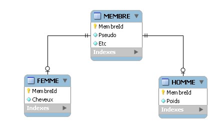

Je créé actuellement un site où des personnes vont pouvoir s'inscrire, vont pouvoir remplir un profil et dire par quoi ils sont interessés (une sorte de gros questionnaires).
Je me pose plusieurs questions quant à la modélisation de ce projet.
Dois-je créer une grosse table Membre, avec la liste entiere des options, par exemple :
MEMBRES
id INT(11)
pseudo VARCHAR(255)
sexe ENUM('F','H)
cheveux ENUM('courts','longs')
yeux ENUM('marrons', 'verts')
etc...
Ou plusieurs tables :
MEMBRES
id INT(11)
pseudo VARCHAR(255)
sexe ENUM('F','H)
profil_id INT (11)
PROFIL
id INT(11)
etc
Mon problème également qu'en fonction du genre (H, F), le profil n'est pas le même. Par exemple, un homme devra donner son poids, une femme non.
Je ne vois pas bien comment organiser cela.
Merci !
