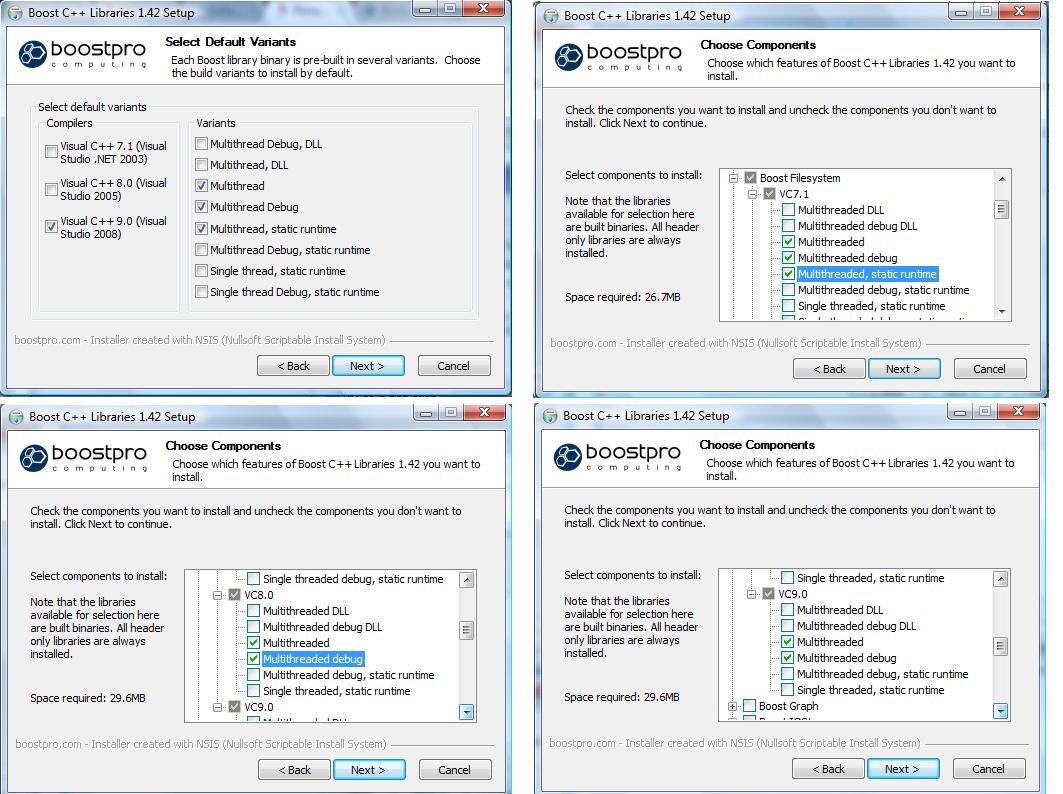

    Bonjour tout le monde,
    J'ai voulu installer la version 1.4.2 de boost en utilisant le tuto suivant:
    http://arb.developpez.com/c++/boost/install/vc++/
    ce qui m'a mis sur le lien suivant: http://www.boostpro.com/download
    J'utilise VC++ 9.0 ( VS2008 ), quand je coche les versions de la RunTime :
    * Multithread
    * Multithread Debug
    * Multithread, static runtime
    et puis quand je passe à l'installation des .lib associées, je ne trouve l'option la plus importante pour le release qui est la Multithread, static runtime que pour VC++ 7.1 , par contre pour VC++ 8.0 ET 9.0 non
    Voir la figure associée
    Est ce que celà signifie que ces lib n'existe pas pour VC++ 9.0 ? Déja je vois que même pour VC++ 8.0 elles n'existent pas !
    Merci de m'expliquer ce que je dois faire.

    Eh bien il va falloir que tu compiles boost toi même ! (ou du moins, que tu demandes à bjam de le faire).
    Pour cela, télécharges les sources de la version de boost que tu veux (apparemment 1.4.2). Dedans, tu devrais avoir un truc qui s'appelle bjam.exe.
    Tu le mets à la racine du répertoire de boost. Vérifie que tu as bien les fichiers boost-build.jam et Jamroot dans le même dossier. Ensuite il faut que tu modifiez le fichier Jamroot, et que tu changes 'build-type' qui vaut normalement 'minimal'. Tu le mets à 'complete', tu lances bjam, et tu reviens 2h plus tard ^^

    Non le binaire bjam ne fait pas partie de la distribution des sources, mais il est facile de le compiler :
    cd ./tools/jam/src
    ./build.bat
    (depuis la racine extraite de l'archive des sources)
    Ensuite pour compiler tu peux par exemple tenter :
    ./tools/jam/src/bin.ntx86/bjam.exe --toolset=msvc-7.1 --toolset=msvc-8.0 --toolset=msvc-9.0 --build-type=complete runtime-link=static threading=multi stage
    (toujours depuis la racine extraite de l'archive des sources)

    Citation Envoyé par Mat007 Voir le message
    cd ./tools/jam/src
    ./build.bat
    ./tools/jam/src/bin.ntx86/bjam.exe --toolset=msvc-9.0 --build-type=complete runtime-link=static threading=multi stage
    Merci ça a marché
    Maintenant, si je veux builder les versions suivantes en même temps ou même en séquence, quelle options j'aurai à écrire ?
    Multithreaded : LIB statique Release (/MD) - Utilisé par défaut en Release
    Multithreaded Debug : LIB statique Debug (/MDd) - Utilisé par défaut en Debug
    Multithreaded, static runtime : LIB statique Release, CRT statique (/MT) - Recommandé en Release
    J'ai trouvé dans le help de bjam les propriétés suivantes:
    Properties:
    toolset=toolset Indicates the toolset to build with.
    variant=debug|release Select the build variant
    link=static|shared Whether to build static or shared libraries
    threading=single|multi Whether to build single or multithreaded binaries
    runtime-link=static|shared Whether to link to static or shared C and C++ runtime.
    Mais je sais pas comment les utiliser pour générer les lib ( /MD et /MDd )
    Merci de m'expliquer comment je devrais faire
    Juin 2006
    1 294
    Localisation : Royaume-Uni
    Inscription : Juin 2006
    Messages : 1 294
    Euh ok, je vois mal ce qu'il te manque mais bon je vais te faire le premier :
    En décomposant :
    Multithreaded -> threading=multi
    LIB statique -> link=static
    Release -> variant=release
    CRT pas statique -> runtime-link=shared
    Et en mettant ça bout à bout sur une seule ligne :
    ./tools/jam/src/bin.ntx86/bjam.exe --toolset=msvc-9.0 threading=multi link=static variant=release runtime-link=shared stage
    Ensuite tu vas voir dans ./stage/lib et voilà.
    (c'est peut-être ça qu'il te manquait en fait, le répertoire de sortie ?)
    Sinon si tu veux pas t'embêter à sélectionner tu dois pouvoir faire :
    ./tools/jam/src/bin.ntx86/bjam.exe --toolset=msvc-9.0 stage
    Pour que ça te fasse plus ou moins toutes les variantes...
    MAT.
