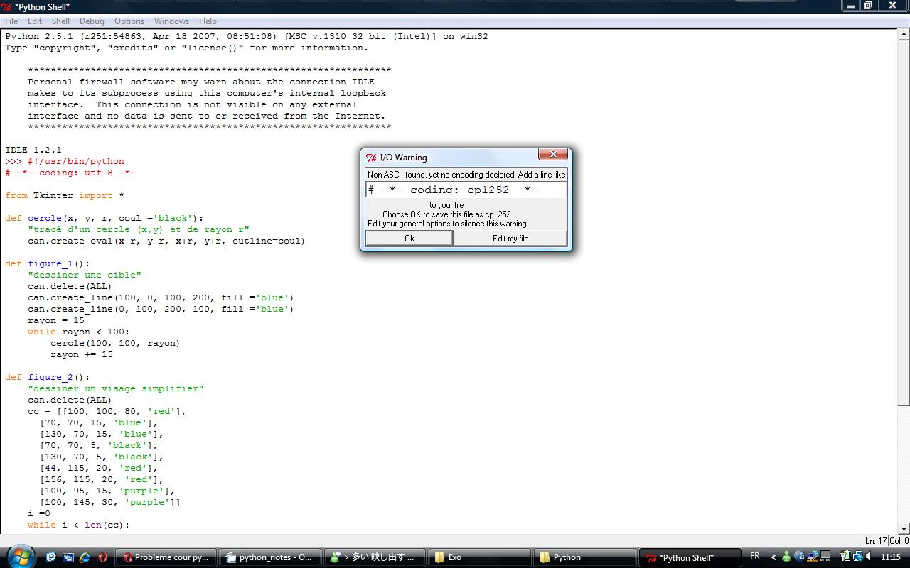

    j'ai fais se que tu ma dit il y as une erreur des la premiere ligne je montre un screen de l'erreur et aussi lorsque j'enregistre on me demande quelquechose avec l'encodage je dois laisse par default?

    Si je fais un copier-coller du code que je t'ai donné dans un doc vierge et qu'ensuite je le lance avec un double-clic, ça marche pour moi.
    Tu es sûr que ton installation de Python est correct. Par acquis de conscience tu peux peut-être en refaire une.
    Dans tous les cas et comme tyrtamos te l'a indiqué, utilise idle ou un autre ide python et utilise F5 pour faire des essais. Ça te permettra de voir rapidement où se trouvent tes erreurs.

    Quand tu es dans la console idle, il faut:
    1- charger ton fichier avec le menu "file -> open". Il vient alors une 2ème fenêtre avec ton code.
    2- dans cette fenêtre, demander l'exécution de ton code avec f5
    et non le mettre dans l'interpréteur en copier-coller comme tu l'as fait.
    Courage, tu es près du résultat.

    alor je vien de réinstaller python :
    -lorsque je j'ouvre un fichier comme tu me la conseiller Tyrtamos je lance le run et j'ai message d'erreur sur la syntaxe a la premiere ligne comm dans le screen que j'ai poster le message précedent
    -ensuite j'ai fais comme Jiyuu copier-coller son code dans un fichier texte et kan je double clik sa marche mais j'ai bien verifier mon ancien exemple c le même sauf qu'il y a tout en haut sa en plus
    Python 2.5.1 (r251:54863, Apr 18 2007, 08:51:08) [MSC v.1310 32 bit (Intel)] on win32
    Type "copyright", "credits" or "license()" for more information.
        Personal firewall software may warn about the connection IDLE

    IDLE 1.2.1
    >>> #!/usr/bin/python
    et c'est la qu'es mon erreur je crois mais bon je ne peu pas coder tout mes prog dans le bloc note je n'arriverai pas as trouver les erreur etc..
    enfin jvai essayer de refaire tout mes exemple avec IDLE et je vous dirait le resultat!! merci encor pour votre aide
