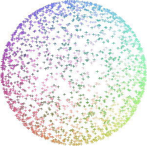

    J'essai d'écrire un bout de code qui me calcul des positions aléatoires sur une sphère. Voilà mon code (ce code est écrit pour Ogre, mais le problème n'a rien à voir avec Ogre, le problème vient de ma génération des nombres aléatoires) :
            int r = 8000;
            float u, v;
            for (int i=0; i<1000; i++) {
                u = (int)((float)rand()/32767*360);
                v = (int)((float)rand()/32767*360);
               StarsFieldBillboard[i] = StarsField->createBillboard(r*cos(u)*cos(v), r*sin(u)*cos(v), r*sin(v));
    où alors remplacez les lignes correspondantes par :
                u = rand()%360;
                v = rand()%360;
    voilà le résultat à l'affichage (même résultat apparent dans les deux cas) :
    je ne comprends pas ce qui ne va pas...

    Citation Envoyé par TocTocKiéLà?
    Pourquoi la conversion en entier ? C'est cela qui génère la distribution en cercles concentriques.
    (Aussi, utilise RAND_MAX plutôt que 32767.)

    Citation Envoyé par Sylvain Togni
    c'est une erreur de ma part...
    en tenant compte de tes indications, j'ai effectivement plus de cercles concentriques, mais j'ai toujours ce phénomène de pôles :
    je vais regarder du côté de Boost.Random comme l'a proposé Alp

    mais c'est normal "X suit une loi uniforme" n'entraîne pas "cos(X) suit une loi uniforme"
    Génère directement (avec rand) des valeurs pour cos(u) et cos(v) par exemple, et détermine les sinus en conséquence. Dans ce cas là ça sera uniforme.

    Citation Envoyé par Twindruff
    sauf que pour un cosinus il y a deux sinus...
    j'ai quand même essayé, avec le code suivant :
    manual->position(r*u*v, r*sqrt(1-u*u)*v, r*sqrt(1-v*v) );
    du point de vu mathématique j'ai calculé le sinus à l'aide de la relation cos(x)²+sin(x)² = 1
    voilà le résultat à l'affichage,
    vous pouvez voir - sans mystère - que les valeurs ne sont comprises que dans le cadran des positifs. Mais vous pouvez également voir que la distribution ne semble pas homogène... peut-être n'ai-je pas compris ce que tu as dis, où peut-être pensais-tu à un autre moyen de calculer le sinus à partir du cosinus...

    Oui c'est à ça que je pensais, je sais bien qu'il y a deux sinux pour une valeur de cosinus mais on peut générer l'autre côté de la même manière (en prenant -racine(1-u²)).
    Bizarre que ce ne soit pas homogène, comment génères tu u et v ?
    Avril 2004
    185
    Inscription : Avril 2004
    Messages : 185
    comme ça :
            u = (float)rand()/RAND_MAX;
            v = (float)rand()/RAND_MAX;

    Ah oui mais je suis bête, u*v ne suit pas une loi uniforme donc il faut chercher comment faire un tirage aléatoire sur une sphère
    On n'est pas parti sur la bonne méthode
    d'ailleurs intuitivement, on voit bien que si u et v sont uniformes entre 0 et 1, quand on les multiplie ensemble, ça les rassemble vers 0

    J'ai trouvé un très bon document !
    PS: une hypersphère est la généralisation à toutes les dimensions de la sphère en 3D, par exemple le disque est une hypersphère pour un espace 2D. Et sur le lien que je t'ai passé, le gars résout le problème pour n'importe quelle dimension donc t'as ce que tu cherches, prends le cas où n=3.

    Ce qu'il précise pas trop c'est que
    - U(0,1) c'est une loi uniforme entre 0 et 1, donc le rand()/rand_max est ok pour ça
    - N(0,1) c'est une loi normale de paramètres 0 et 1, un peu plus compliquée à simuler.

    bon je suis pas un matheu... je vais écrire ce que je comprends :
    La norme du vecteur est calculée aléatoirement avec une loi uniforme. En ce qui me concerne, je veux des points sur la surface d'une sphère, donc ma norme est constante.
    Dans la formule présente dans l'article :
    $x_{i}=\frac{r^{\frac{1}{N}}_i\cdot a_{i}}{\sqrt{{\displaystyle \sum _{j=1}^{N}a_{i}}}}$)
    il y a un a_i, je présume qu'il s'agit d'un coefficient aléatoire, calculé selon une loi normale.
    Le x_i correspond selon moi à une composante d'un vecteur
    coté code, dois-je calculé un a_i pour chaque x_i, c-à-d calculé un coefficient aléatoire pour chaque composante du vecteur ? j'ai peur qu'en faisant cela, j'obtient des composantes qui ne correspondera pas aux coordonnées d'un même point.

    En fait je viens de remarquer qu'il y avait une implémentation fournie avec l'article, ça peut être pratique
    pour toi, en 3D, les les x_i sont les coordonnées x,y,z
    En regardant un peu plus en détail, un truc m'avait échappé, en dimension 3 les points peuvent être à l'intérieur de la sphère, tu peux prendre une valeur constante pour r toi alors.
    Bon ça m'énerve je vais tester ça , il est pas trivial du tout ce problème

    Bon j'ai fait des test et je me suis bien amusé
    et ce document donne des méthodes pour générer des points aléatoires sur une sphère http://www.math.niu.edu/~rusin/known-math/96/sph.rand
    La méthode (1) correspond à la méthode du lien du post 14 mais sans la variation du rayon.

    Affaire résolue :
    un grand merci à Twindruff , parce que sans ton intervention j'aurais mis beaucoup plus de temps
