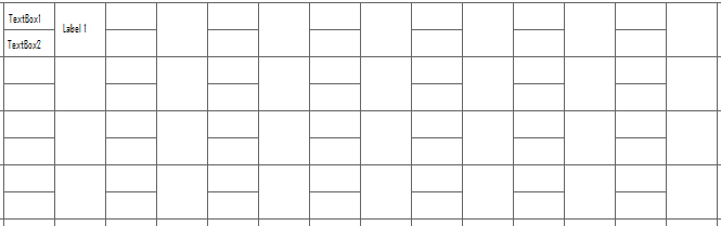

    Nom : tableau.png
Affichages : 65
Taille : 5,4 Ko
    j'ai TextBox1 et TextBox2
    Je rentre un info dans le TextBox1 et TextBox2
    dans le TextBox 2 il y a l'information où mettre le résultat du calcul je l'ai placer dans le Tag du TextBox 2.
    dans le Tag il y a label1->Text
    alors au lieu de faire TextBox1+TextBox2= Résultat;
    label1->Text = Résultat;
    Je veux faire
    TextBox2->tag = Résultat;
    tag Représente label1->Text;
    J'espère que tu comprend où je veux en venir.
    Merci d'avance
