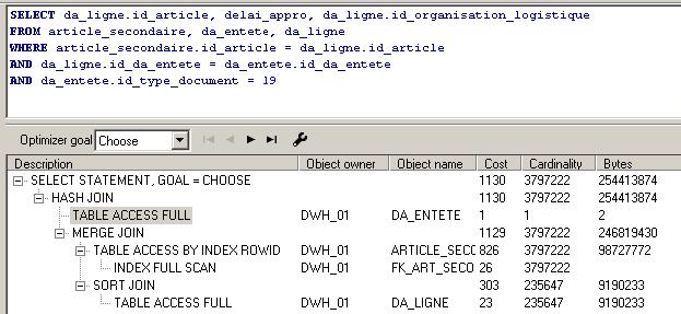

    j'aimerai bien voir l'explain plan de ça :
    SELECT id_article, delai_appro, id_organisation_logistique
      FROM article_secondaire, da_entete, da_ligne
     WHERE article_secondaire.id_article = da_ligne.id_article
       AND da_ligne.id_da_entete = da_entete.id_da_entete
       AND da_entete.id_type_document = 19
    en espérant évidemment qu'on à des indexes sur les colonnes da_entete.id_type_document, da_ligne.id_da_entete et article_secondaire.id_article

    voici l'explain plain pour la requete que tu m'as donné.
    Toutefois attention car tu n'as pas fait la jointure entre da_ligne et article_secondaire. (cette jointure est impérative pour récupérer le bon délai d'appro car dans article_secondaire un même id_article peut être associé à plusieurs id_organisation_logistique et donc plusieurs délai_appro différents)

    Citation Envoyé par marion782
    c'était bien la requête de la vue que je donnais... ce qui donne à la place de :
    SELECT * FROM v_lignes_di WHERE to_char(date_approbation,'MM/YYYY') = '05/2006' AND flg_di_anticip = 'N'
    ceci :
       AND TO_CHAR (date_approbation, 'MM/YYYY') = '05/2006'
    je ne vois pas de lien entre ligne et article dans la requête d'origine
    Le plan d'exécution parait très étrange... t'a pas d'index sur da_ligne.id_da_entete ? Les stats sont à jour ?
    A part ça, c'est pas très malin d'avoir un décalage de version entre dév et prod

    Décidemment Fred, tu l'aimes pas cette ligne :
    AND da_ligne.id_organisation_logistique = article_secondaire.id_organisation_logistique
    Bon, ça donne quoi l'EXPLAIN de cette requete ?
