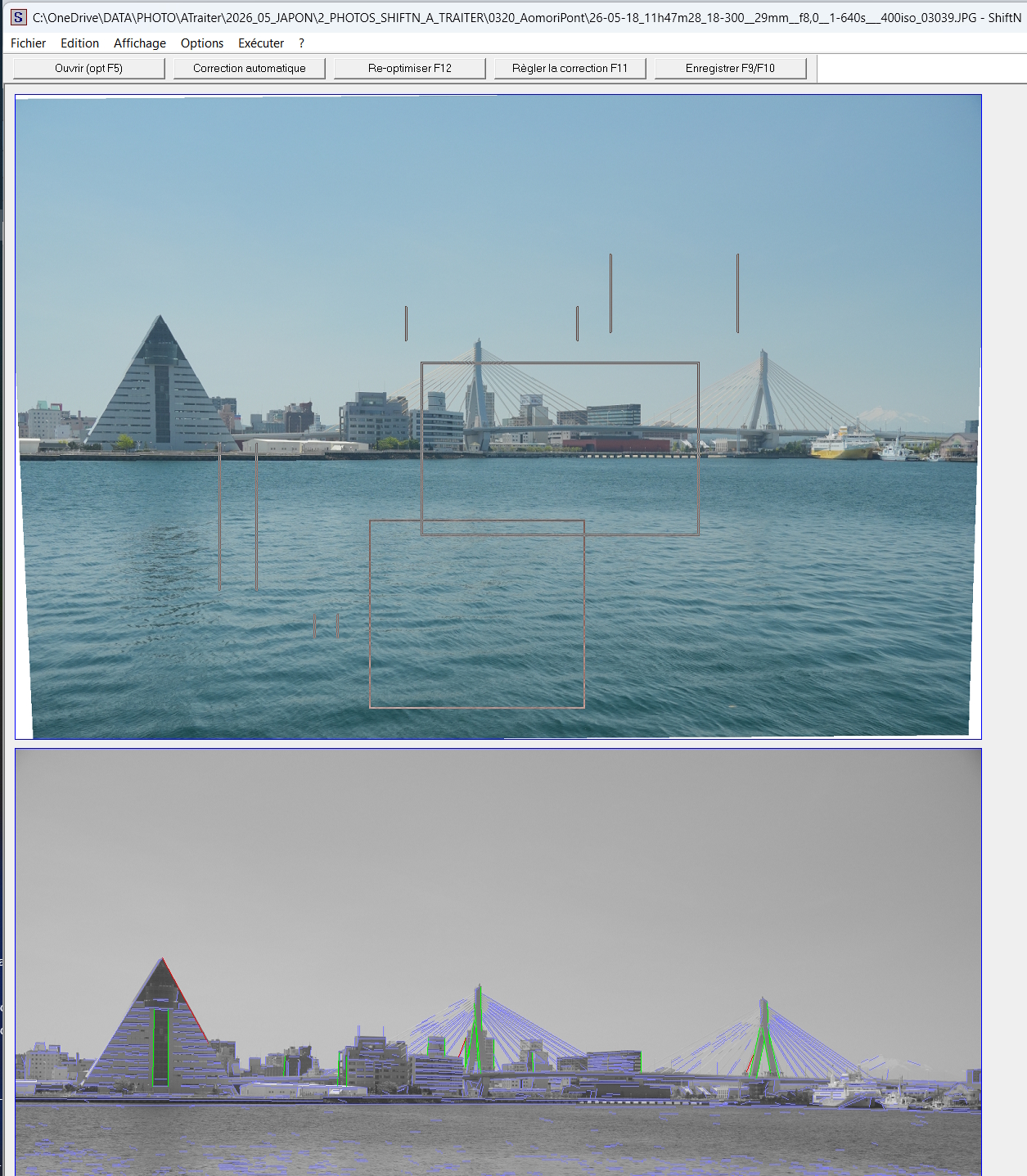

    Je suis confronté à un bug étrange
    J'ai une application graphique, qui dessine des rectangles de selection sur une image avec la technique bien connue NOT XOR PEN
    Le rectangle n'est pas assez visible.
    J'ai donc fait une petite modification pour en dessiner un plus épais :
    Le code original :

    Le bug est le suivant : quand je manipule la souris un peu vite, les rectangles précédents se sont pas bien effacés :
    Nom : 2026_07_14_bug.jpg
Affichages : 181
Taille : 1,19 Mo

    C'est comme si m_rect était modifié par le reste du code pendant que la fonction trace_rect_rect2(CDC* pDC) était executée
    Le bug est aussi présent si je déclare la fonction inline, même en ne traçant que m_rect2 :
    inline void trace_rect_rect2(CDC* pDC) {
    	m_rect2.CopyRect(m_rect);
    	m_rect2.InflateRect(1, 1);
    	//pDC->Rectangle(&m_rect);
    	pDC->Rectangle(&m_rect2);
    Le bug se produit aussi avec cette variante :
    	pDC->Rectangle(m_rect.left-1, m_rect.top-1, m_rect.right+1, m_rect.bottom+1);
    Comme mon code ne fait qu'agrandir le rectangle, le problème n'est pas lié à un rectangle de taille nulle ou négative
    Pour moi, c'est très très improbable car les applications MFC sont, par défaut, mono-threadé et ne supportent pas plusieurs threads dans les composants graphiques.
    MFC utilise une pompe à message pour la gestion des évènements. Pendant la gestion d'un évènement, aucun autre évènement n'est traité.
    Je ne vois pas dans le nommage des variables un attention particulière faite aux coordonnées lors du précédent affichage.
    Pour que le XOR fonctionne, vous devez appeler 2 fois l'affichage :
    - une première fois, sur les anciennes coordonnées, pour effacer le précédent rectangle
    - une seconde fois, sur les "nouvelles" coordonnées pour afficher le rectangle aux nouvelles coordonnées.
    Utilisez les primitives de trace des MFC 'TRACEx" pour voir les valeurs des coordonnées du vieux rectangle et du nouveau rectangle.
    S'ils ne s'affichent pas par paire identiques (les nouvelles coordonnées deviennent les anciennes, etc...), c'est qu'il y a un problème dans votre code.

    Pour moi, le cas le plus probable, c'est que les appels d'affichage et d'effacement ne sont pas correctement "apparaillés". cf.urilisation de TRACEx ci-avant.
