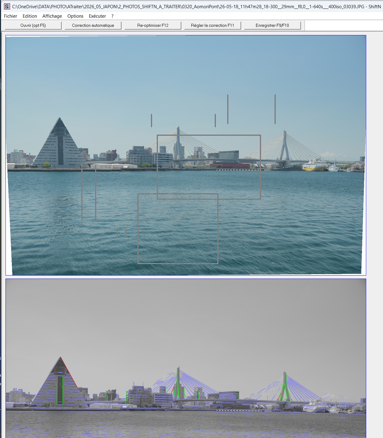

C'est comme si m_rect était modifié par le reste du code pendant que la fonction trace_rect_rect2(CDC* pDC) était executée
Pour moi, c'est très très improbable car les applications MFC sont, par défaut, mono-threadé et ne supportent pas plusieurs threads dans les composants graphiques.
MFC utilise une pompe à message pour la gestion des évènements. Pendant la gestion d'un évènement, aucun autre évènement n'est traité.
Je ne vois pas dans le nommage des variables un attention particulière faite aux coordonnées lors du précédent affichage.
Pour que le XOR fonctionne, vous devez appeler 2 fois l'affichage :
- une première fois, sur les anciennes coordonnées, pour effacer le précédent rectangle
- une seconde fois, sur les "nouvelles" coordonnées pour afficher le rectangle aux nouvelles coordonnées.
Utilisez les primitives de trace des MFC 'TRACEx" pour voir les valeurs des coordonnées du vieux rectangle et du nouveau rectangle.
S'ils ne s'affichent pas par paire identiques (les nouvelles coordonnées deviennent les anciennes, etc...), c'est qu'il y a un problème dans votre code.

Dans le code de @Informt2025, on voit bien que les coordonnés nouvelles (FMovePt) ne sont pas mélangées avec les coordonnées anciennes (PrvPt) et que l'appel de DrawRect2 avec les anciennes cordonnées précède toujours celles avec les nouvelles.
