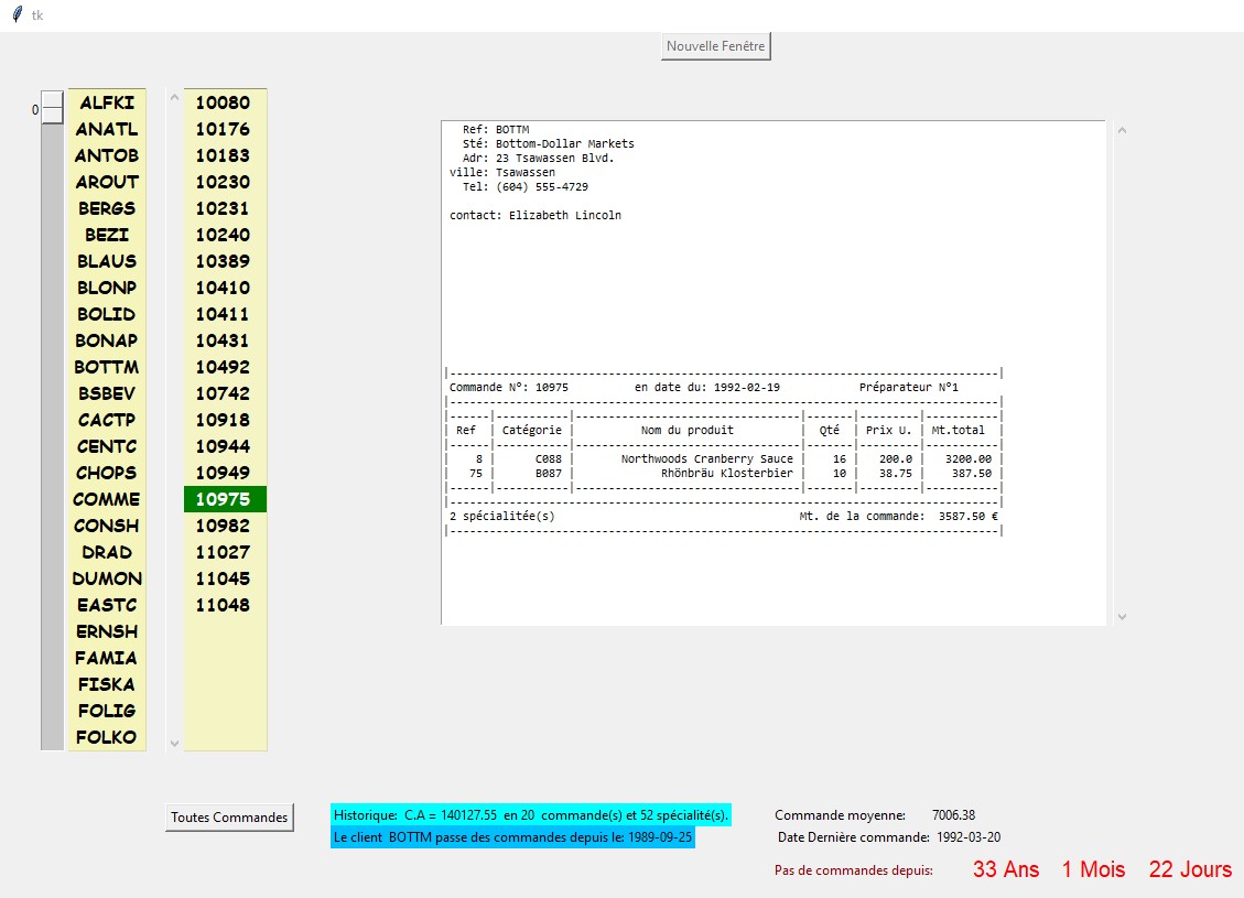

    Je découvre le trio Python, Tkinter, PosgreSQL avec comme support d'exercice la base d'exemple 'Le_Comptoir'
    Je me mets dans la situation ou un gestionnaire souhaiterait avoir sous la main un état qui pourrait lui présenter toutes les commandes grâce à 2 listbox et un widget texte.
    La première listbox afficherais les codes clients, la seconde tous les numéros de commandes correspondant au choix du code client de la première.
    Le widget texte afficherais le détail de la commande choisie.
    Je suppose que le gestionnaire aimerais aussi avoir dans un toplevel un aperçu résumé des produits habituellement achetés par chaque clients et pour chaque produit, dans un autre toplevel dépendant du précèdent, l'historique des achats pour éventuellement relancer les 'commerciaux' sur le terrain.
    Mon code fonctionne jusqu'au premier toplevel inclus mais est brouillon.

    Nom : Capture d’écran 2025-05-11 215305.jpg
Affichages : 205
Taille : 123,8 Ko
    Nom : Capture d’écran 2025-05-11 215426.jpg
Affichages : 209
Taille : 140,7 Ko
    Nom : Capture d’écran 2025-05-11 215532.jpg
Affichages : 209
Taille : 189,2 Ko
    copies d'écrans pour étayer la discussion.

    Salut à tous et merci pour vos réponses,
    Dans l’ordre et à propos du curseur,
    J’ai utilisé, il y a longtemps, Access ou le problème du curseur ne se posait pas c’est pourquoi aujourd’hui je ne sais pas trop comment le gérer.
    En situation professionnelle, il est probable que l’application resterait ouverte toute la journée et je me pose la question de savoir s’il serait prudent de laisser ainsi ouverte la liaison avec la base. Bien sûr ça évite les mises à jour en cas de multipostes.
    Pour moi c’est un exercice sans objectif mais dans le cas contraire il faudrait en tenir compte.
    - Merci pour le lien avec la FAQ, maintenant, j’ai la réponse.
    Pour le passage de valeurs entre toplevel, je n’ai réussi jusque là qu’en contournant le problème avec des variables globales.
    Merci pour les exemples de code. Je vais essayer de les comprendre puis de les adapter.
    Le code qui correspond aux images n’est pas canonique mais il fonctionne très bien. L’ajout de fenêtres supplémentaires pour affiner les détails dans l’historique des commandes sera un plus.
    Je reviendrai quand j’aurais remplacé le texte déroulant de la nouvelle fenêtre par une listbox pour permettre les choix de produits et rajouté une toplevel dépendante de la première qui affichera les ventes chronologiques par produit par client.
    Encore merci.

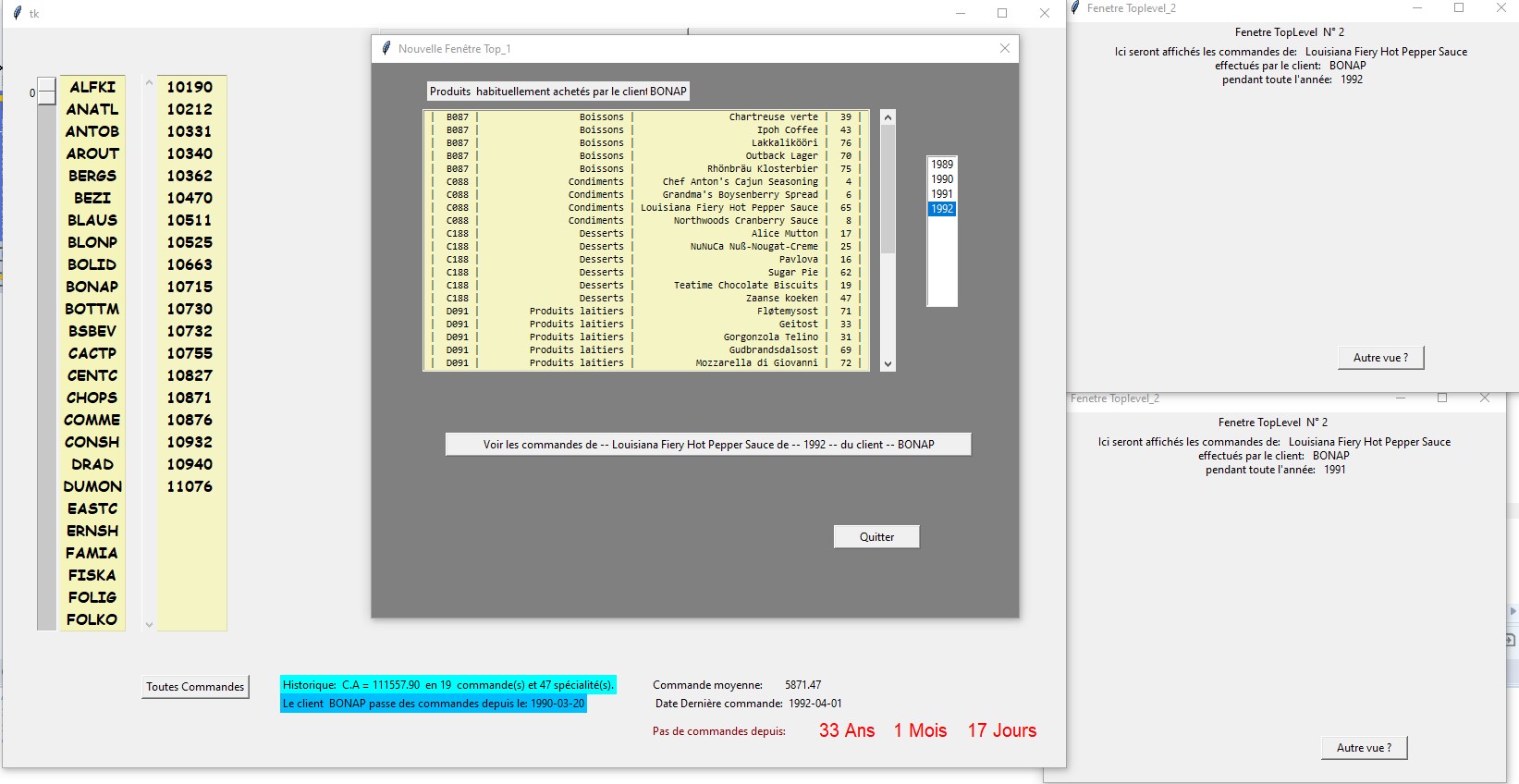

    J’ai remplacé le texte déroulant par une listbox pour pouvoir sélectionner des produits et comparer les commandes d'une année sur l'autre.
    C'est Ok ça fonctionne mais au niveau des toplevel_2, je rencontre un problème à l'articulation des x.. fenêtres
    J’aurais souhaité qu’elles restent au premier plan jusqu’à l'appui sur le btn 'autre vue' pour redonner la main à top_1 afin de procéder à un autre choix d'année par exemple.
    L'idéal serait quelles reprennent le focus dès qu’on les bouge.
    Pour ne pas encombrer le code et pour les essais j'ai codé à part, juste l'interaction entre les fenêtres.
    Je souhaiterais avoir votre avis et vos conseils pour cette manip.
    Merci.
    Le bout de code pour les essais et la copie d’écran correspondent sans les détails d’interrogation de la base, à la première copie d’écran.
    Nom : Capture d’écran 2025-05-18 112339.jpg
Affichages : 170
Taille : 210,9 Ko
