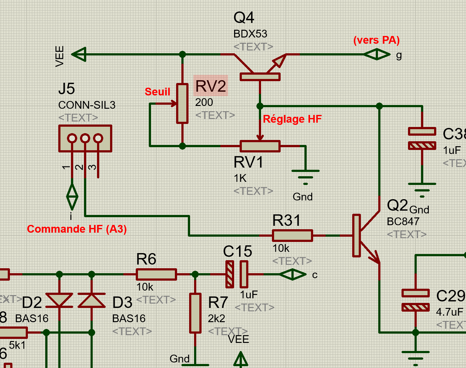

    J'utilise une carte Ardino nano (chinoise) sur laquelle j'ai programmé les 3 bornes A0,A1,A2 en entrées analogiques et qui fonctionnent parfaitement. J'ai voulu programmer également la quatrième borne A3 en sortie analogique commandée par 2 boutons poussoirs up et down et qui incrément sur un afficheur des carrés. Pas de carrés = 5V et à chaque carré affiché, une diminution de 0.5V (10 carrés) pour arriver au bout des 10 carrés à 0V. sur ma sortie (A3), lors de la progression jusqu'au 5ème carré, ma tension reste à 5V et bascule à 0V au sixième carré jusqu'au dixième carré. Ce n'est donc pas un fonctionnement progressif mais par tout ou rien! J'ai essayé avec les bornes qui me restaient A6 et A7, mais le fonctionnement est identique à celui de A3.
    J'ai programmer ma sortie A3 de la sorte: pinMode(pinAnalogPowerLevel, OUTPUT); // Configurer A3 comme sortie
    Pouvez-vous m'aider svp.

    Citation Envoyé par steed66380 Voir le message
    [...] J'ai voulu programmer également la quatrième borne A3 en sortie analogique ...
    S'il y a bien un ADC (Analog-Digital Converter) intégré sur Aduino Nano, il n'y a pas de DAC (Digital-Analog Converter). Il faut donc un composant/module DAC dédié. Un DAC fabriqué avec un réseau de résistances R-2R peut suffire pour de faibles résolutions.

    Je peux fournir le code, mais avez plus de 500 lignes de code, cela risque de faire beaucoup, à moins de n'en mettre qu'une partie celle concernée par le problème. Je pensais que, comme il n'y avait pas de difficulté pour programmer une entrée analogique, qu'il en allait de même pour une sortie. Cependant si Ardino nano ne supporte pas cette fonction, cela ne sert pas à grand chose. Pour faire simple, que me conseillez-vous de faire, sachant qu'il me reste encore un peut de place pour implanter un circuit sur mon circuit imprimé? Sur mon Ardino nano, je ne dispose plus que de 3 bornes A3,A6,A7 et il va être difficile de faire un réseau de résistances. Même avec un DAC, cela va être compliqué à raccorder!Je viens de lire que les véritables cartes Ardino nano avaient de vrais
    s sorties analogiques. Si c'est exact, c'est peut être ma solution?

    Comme le dit f-leb, il n'y a pas de vrai sortie analogique sur le Nano (qu'il soit clone ou pas).
    Ce qui en tient lieu sont les sortie PWM qui n'ont que deux états mais les changent rapidement pour en faire un signal dont la valeur moyenne peut être variable sur 256 niveaux. Soit on met un filtre pour récupérer cette moyenne, soit on utilise les propriétés physiologiques (par exemple, la persistance rétinienne pour des LEDs modulées directement en PWM), ou l'inertie mécanique (par exemple, la commande de vitesse moteur) pour obtenir un effet limité à cette valeur moyenne.

    Peut -on observer le signal concrètement avec un oscilloscope car si c'est sur la longueur de l'impulsion qu'on joue, on peut grâce à quelques composant exploiter cette variation de la largeur d'impulsion?

    Oui, on peut les visualiser :
    Nom : pwm_20250409.jpg
Affichages : 217
Taille : 24,8 Ko
    On peut mettre un filtre passe-bas (filtre RC) en sortie du PWM pour avoir une tension stable (à peu près).
    Mais quel est ce composant en sortie que tu veux alimenter avec une tension variable ?
