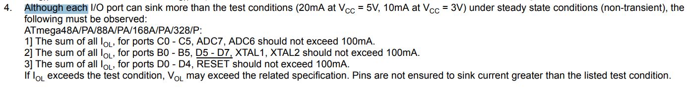

J’ai fait un montage électronique à partir d’un Atmega 328P (micro arduino uno). Les broches 11 à 17 (PD5, PD6, PD7, PB0, PB1, PB2, PB3) alimentent des led via des résistances de 330 ohms. Ces broches sont configurées soient en 5V (led allumée) soit en 0V (led éteintes). Tout fonctionne correctement sauf sur les broches 15 et 16 (PB1 et PB2) ou les led sont à moitié allumé et ou contrairement aux autres broches je ne peux pas avoir plus de 2.5V (les autres broches sont bien à 5V). Je ne comprends pas pourquoi les broches 15 et 16 ont cette limitation. J’ai fait de test à vide et toutes les broches sont à 5V sauf 15 et 16 qui montent à 4.1V. J’ai changé des micro Atmega 328P : même problème ! Il semble que la limitation soit intrinsèque à tous les micros mais je ne trouve rien sans la datasheet.
Avez-vous une idée d’où vient mon pb.
