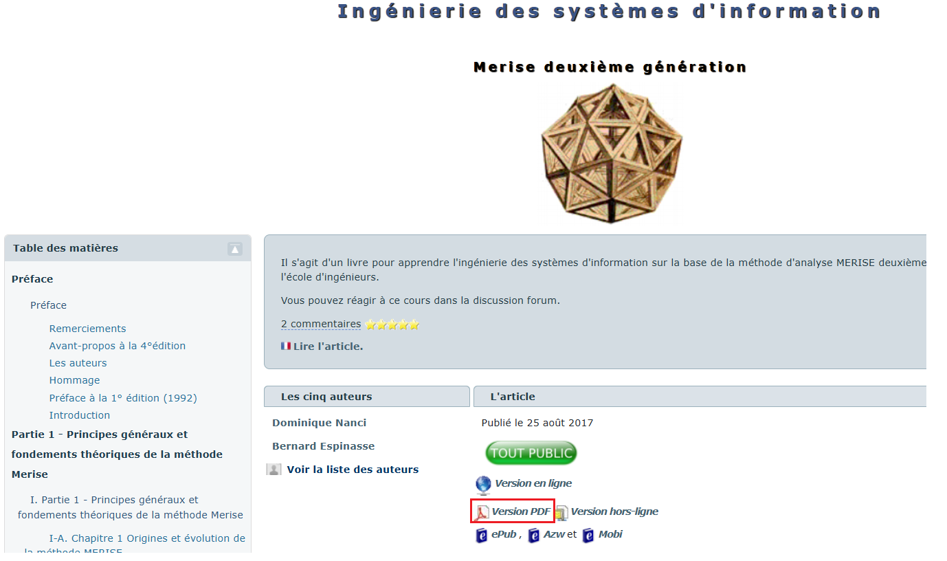

    Citation Envoyé par SQLpro Voir le message
    A-t-on une version PDF ?
    Donc d'après cette image DVP propose le PDF.
